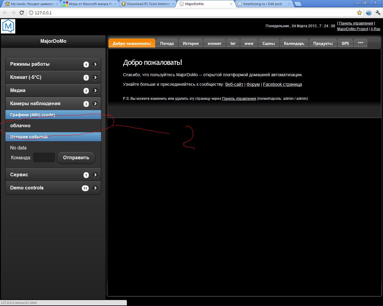

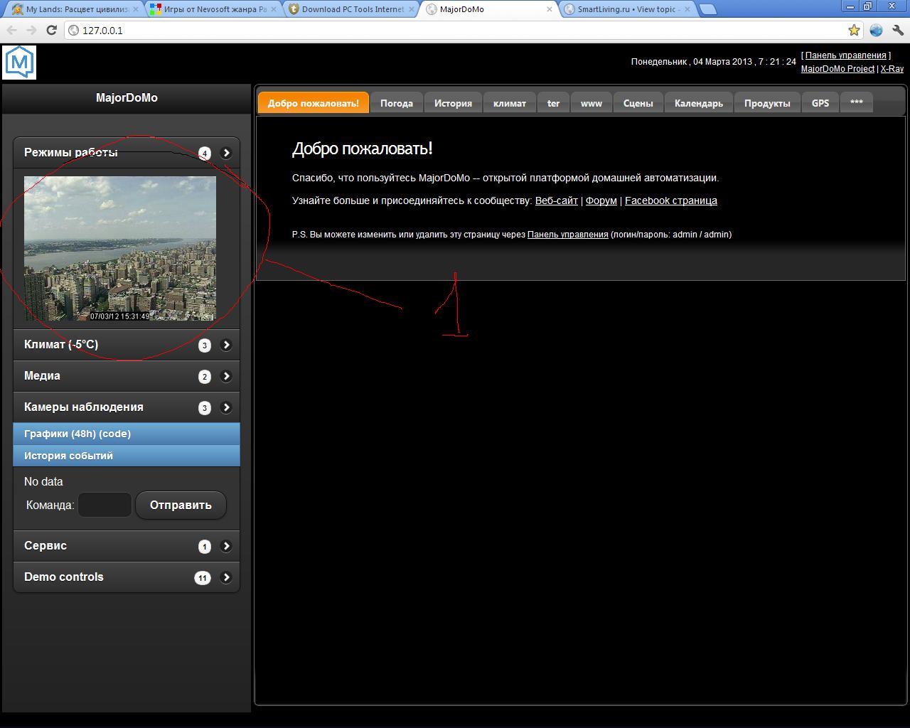

Re: новые опции в настройке меню
Сообщение adzam » Пн фев 04, 2013 8:17 am
Две отдельные ветки
одна крутит камеры по кругу
другая погоду по кругу
а получается, что круг один
сначала крутит камеры потом камеры исчезают появляется погода и так по кругу
