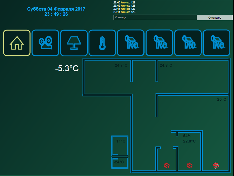

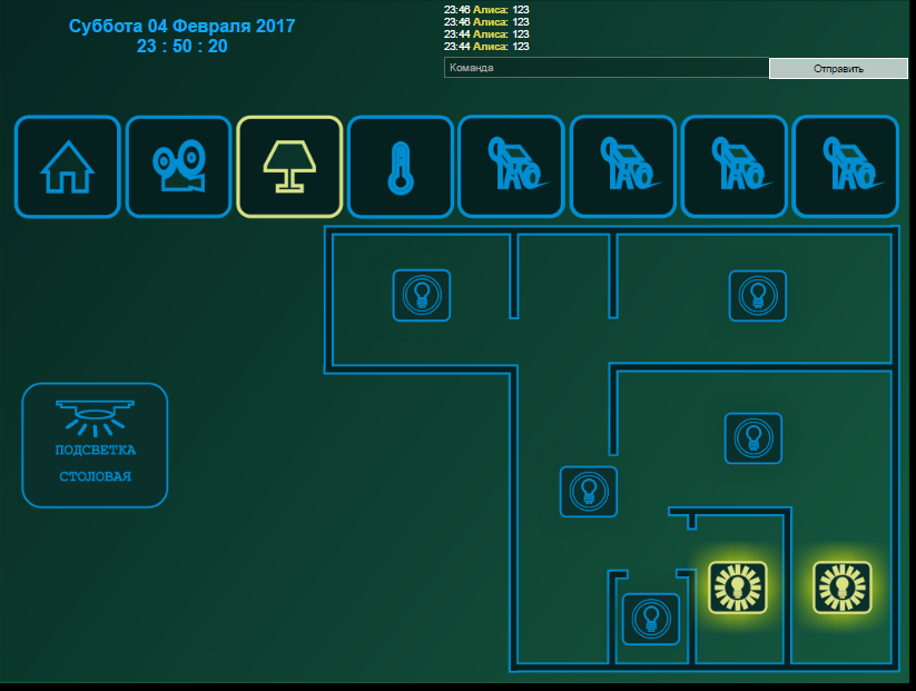

Сообщение I_I_Imonder » Сб фев 04, 2017 11:52 pm
я делаю отдельные сцены для освещения, климата, кинотетра и т.д, еще не все готово, но выглядит пока вот так
