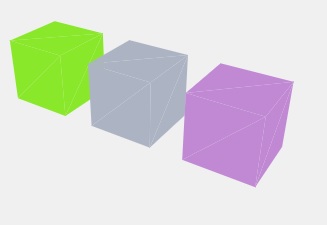

Кубики
Да да, это просто кубики в пространстве нарисованные на three.js. Но, немного по-шаманив, сделал так, что при нажатии на кубики запускаются методы MD. Не обошлось конечно без middle_connector'а от Alex. Начал понимать - зачем он нужен))). Бонусом - кубики разлетаются в разные стороны при нажатии =D...ну это так, смотрел на разные подключаемые библиотеки. Для того чтобы отключить - достаточно удалить соответствующий кусок кода (после коммента //бонус). Запаковал в архив минимально рабочий набор). Должно завестись на чистой системе. Достаточно закинуть все в папку htdocs. Вызывать по адресу <ip сервера>/three/test.html. Соответственно нужно поправить имена объектов и методов на свои.
Исправить тутПоказать
                case 0:
                test_js = new middle_connector('свет_на_кухне.turnon', 'l', 5000, 1);
                test_js.objectToSend = 'свет_на_кухне';
                test_js.methodToSend = 'turnon';
                test_js.MultiSendData();
                break;
                case 1:
                test_js = new middle_connector('свет_в_зале.turnon', 'l', 5000, 1);
                test_js.objectToSend = 'свет_в_зале';
                break;
                case 2:
                test_js = new middle_connector('свет_в_ванной.turnon', 'l', 5000, 1);
                test_js.objectToSend = 'свет_в_ванной';
                break;
