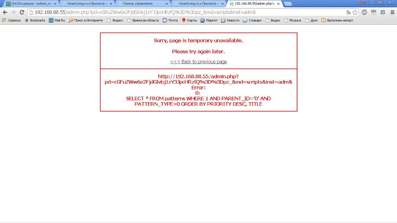

Re: ошибки не понятные и обидные
Sorry, page is temporary unavailable.
Please try again later.
<<< Back to previous page
http://192.168.88.55/admin.php?pd=cGFuZ ... s&inst=adm&
Error:
0:
SELECT * FROM patterns WHERE 1 AND PARENT_ID='0' AND PATTERN_TYPE=0 ORDER BY PRIORITY DESC, TITLE
Error:
0:
- forum.png (57.15 КБ) 6035 просмотров
вот и сейчас попробовал -обновился ошибка!!!! восстановился -ошибка ушла!!
а выполни этот запрос в phpmyadmin'e или в mysql-консоли. Он должен как-то более конкретно ругнуться.
Так не понятно что именно ему не нравится в запросе.
Я систему давно не обновлял. У меня при выполнении данного запроса выдаёт такую ошибку:. Т.е. в таблице patterns отсутствует поле PATTERN_TYPE.
#1054 - Unknown column 'PATTERN_TYPE' in 'where clause'
удали файл /modules/patterns/installed и после этого зайди в админке в меню "Шаблоны поведения"
В результате у тебя должен обновиться модуль patterns, на котором у тебя и возникает ошибка
