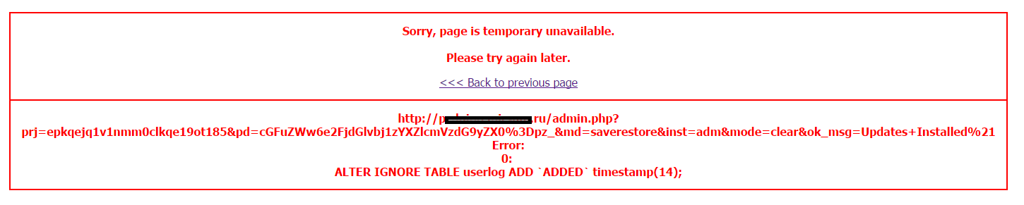

Сообщение mirsum » Сб июн 20, 2015 11:19 pm
опять есть проблема при попытке обновиться, может кто видел такое?
