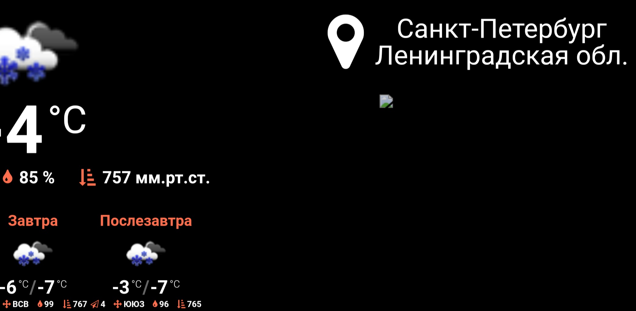

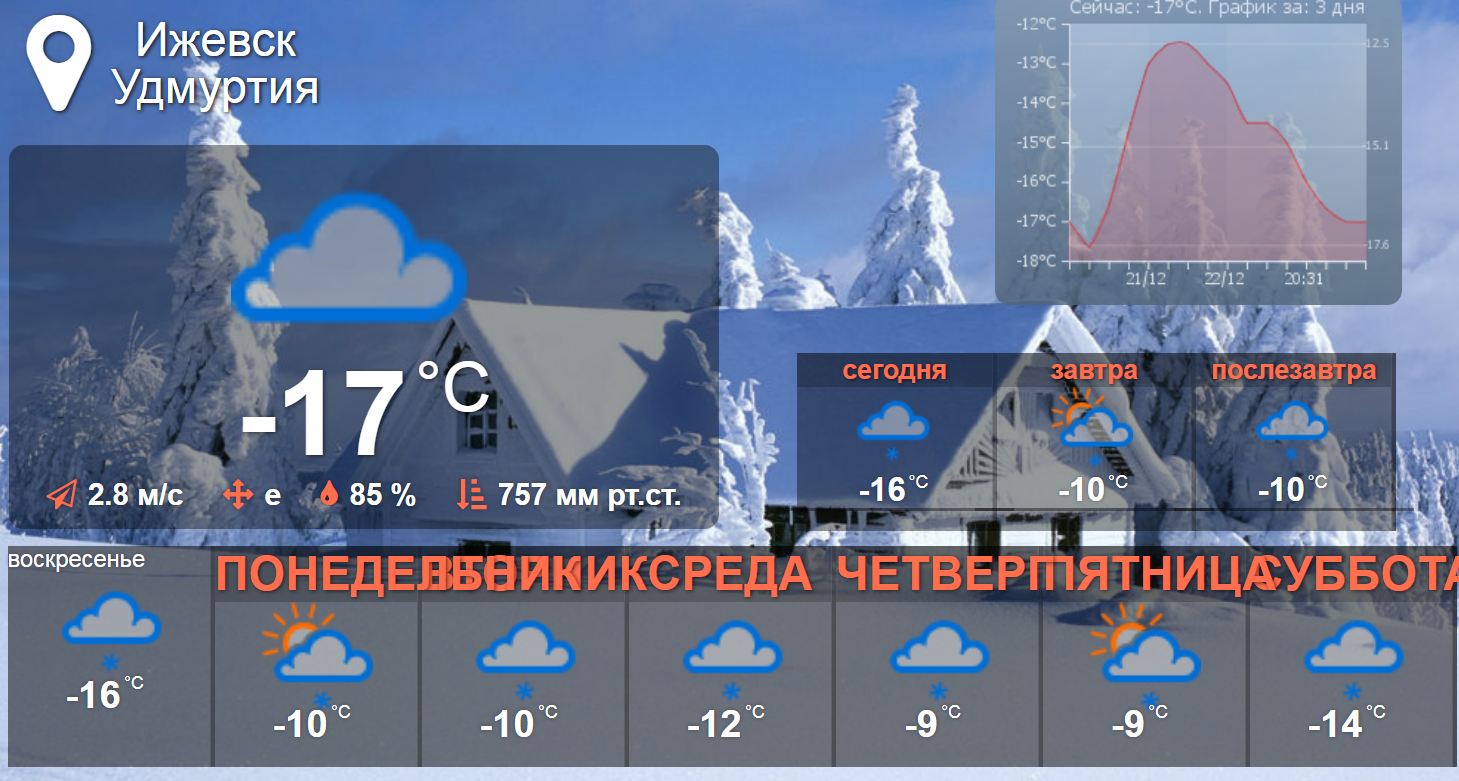

подскажите пожалуйста по сцене погода, ни как не соображу что надо поправить и где
<div class="panel-forecast">
    <div class="box">
      <div class="title">%yw_mycity.nv_time_1%</div>
      	<img src="/templates/yandexweather/img/skin/2/%yw_mycity.forecast_1_daycondition%.png"/>
      <div class="temp"><span class="value">%yw_mycity.forecast_1_day_temp_avg%<span class="degree">&deg;C</span></span><span class="separator"></span></div>
    </div>
</div>

Здравствуйте. Так как всё-таки можно добавить фоновое изображение, если мажор на апельсине? Все перепробовал, никак не выходит, даже подменой изображения в папке
pasha413 писал(а):
Вт ноя 06, 2018 3:08 pm
ИзображениеЗдравствуйте. у меня при добавлении фонового изображения пустая страница, как мне добавить фоновое изображение?
Ну и ещё вопрос: настроил сцену погоды, но график не отображается,...

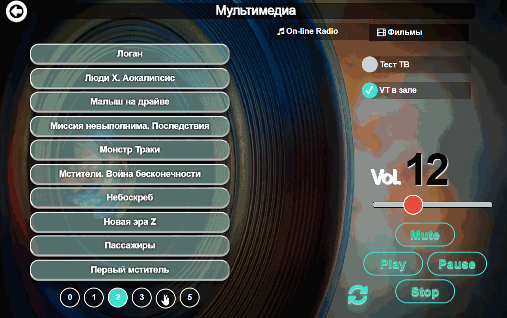

Всем привет!
Для тех у кого есть смарт-ТВ.
Не нашел готовой сцены для включения фильмов по DLNA, решил исправить это)
Разрешение 1280х800.
Стандартный виджет у меня почему-то глючит, не всегда показывает список файлов для воспроизведения. По этому своял вот это:
Взял за основу сцену настроек. Закладка On-line Radio пуста, пока не делал, тут каждый сам для себя может добавить свои радиостанции по вкусу или вообще что-то другое.
Предупреждаю сразу, ни разу не программист, по этому г.. кода немерено) Как говорится, писал как мог...
Важно, DLNA сервер и ТВ найдены через модуль SSPD finder и добавлены в ПУ, соответственно названия объектов имеют стандартные названия, MediaRenderer01 и MediaServer01 и т.д. Если будете использовать свои, то нужно будет подправить код.
Воспроизведение контента должно работать через стандартный виджет! По сути его код в сцене и используется, надеюсь автор не обидится)
Если с него не воспроизводит, то и со сцены не будет.
Сцена:
Elements10-15-26.zip
(5.19 КБ) 240 скачиваний
Сценарий:
script_player_scenes_2019_02_23__19_45.json.txt
(3.12 КБ) 557 скачиваний
Перед импортом уберите у файлов расширение .txt.
В элементе сцены heading есть скрипт, который автоматом через три минуты возвращает на главную сцену, укажите там свою.
(3.12 КБ) 561 скачивание
Медиа.scene.txt
(275.48 КБ) 547 скачиваний

pash4uga писал(а):
Сб фев 23, 2019 3:39 pm
Всем привет!
Сцена:
Медиа.scene.txt
Сценарий:
Почему-то не могу импортировать сцену..., не подскажете, почему ?

dengi.76 писал(а):
Сб фев 23, 2019 9:13 pm
Не знаю, что-то видимо с импортом.
Выложил в архиве элементы сцены.
