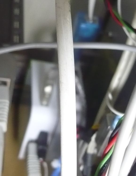

Прошу прощения, не увидел. Роутер такой же tp-link mr3020. Мастер сети DS9490R (через USB HAB) Порядок установки описан хорошо http://cyber-place.ru/showthread.php?t=547 еще на нашем форуме есть посмотрите про установку OWFS на роутер. Скажу так работает без косяков., но .... с ключами будете возится. Я использую только датчики температуры и от ключей 2413 и 2408 отказался в пользу МК да и капризные они. На фото видно но за качество извиняюсь.. ро утер в глубине (40 см) шкафа (сервер) и окружён проводами и прочими деталями так что .... до него так просто не добраться да и зачем, он же доступен по сети. :D
Да еще ..в Хабе флешка ее плохо видно она прямо под роутром он на площадке а под ним сам хаб. На нем также и развернуты другие опции (RS485)
От себя добавлю. Хотите нормальную сетку 1-ware то нужен отдельный "сервачок" (на роутере или Распбери) но обязательно с Линуксом. На Win (XP) будет работать, но поверьте это такое мучение, и падает и теряет, то одно то другое.. короче убьете свое желание. Да и опыт десятков людей говорит о том что это по сути тупик. НО. датчики температуры не обязательно опрашивать так их прекрасно опросит любой микроконтроллер и выдаст все Вам в лучшем виде.
Это не прогноз, а так скажем пожелание.
