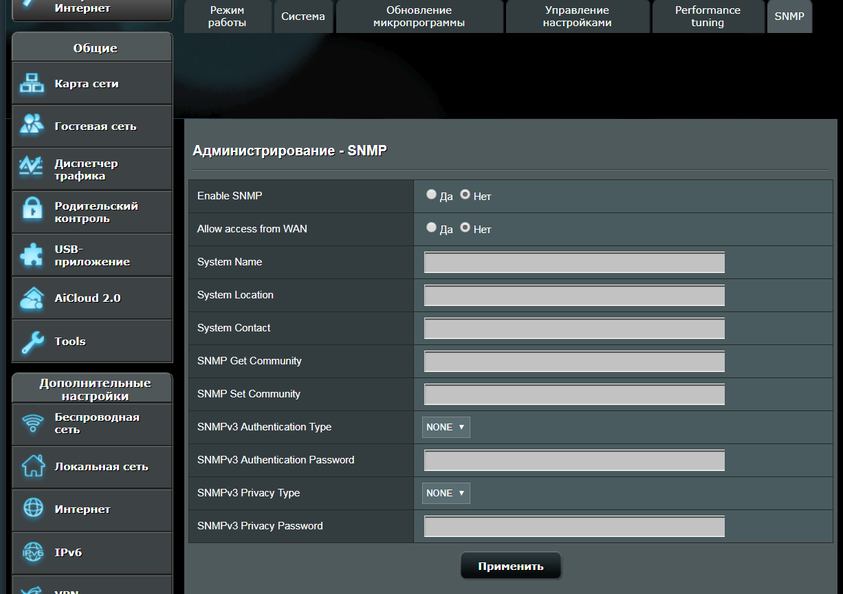

Подскажите, под ARM (Raspbian) этот модуль не работает?

можно глупый вопрос еще (у directman66 тоже вроде б асус, я про роутер)
что можно "поиметь" с моей железяки и данного модуля?

Logrus писал(а): что можно "поиметь" с моей железяки и данного модуля?
Аналогичный вопрос, роутер rt-n66u на прошивке 380.68_4 asus-wrt by merilin (получается самая быстрая, но в отличии от таматов нет подробной статистики по подключениям пользователей).
