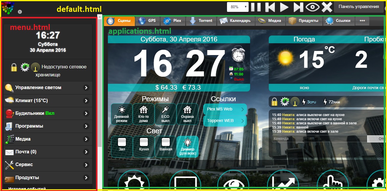

Всем привет. пару дней назад поставил МДМ. Сегодня решил немного изменить дизайн, но уперся в проблему. Все пишут что основная страница default.html но когда я делаю просмотр страницы то он в верхней строке говорит что у меня грузится <!-- begin of file ./templates/application.html -->
В результате и подсовывание страницы в каталог - templates_alt то же ничего не даёт. Подскажите что я делаю не так.
система Ubuntu.
Re: Галлерея домашних страниц
Сообщение nick7zmail » Сб апр 30, 2016 2:32 pm
Securbond писал(а):Всем привет. пару дней назад поставил МДМ. Сегодня решил немного изменить дизайн, но уперся в проблему. Все пишут что основная страница default.html но когда я делаю просмотр страницы то он в верхней строке говорит что у меня грузится <!-- begin of file ./templates/application.html -->
