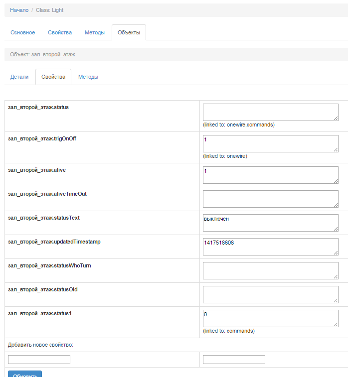

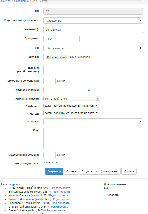

давайте попробуем ещё проанализировать. пусть будет выключатель (и физический и в меню) в положении ВКЛЮЧЕНО. переключите физически в положение ВЫКЛЮЧЕНО и посмотрите две вещи:
1. значение свойства объекта (сделайте скриншот)
2. настройки переключателя в режиме редактирования (сделайте скриншот)

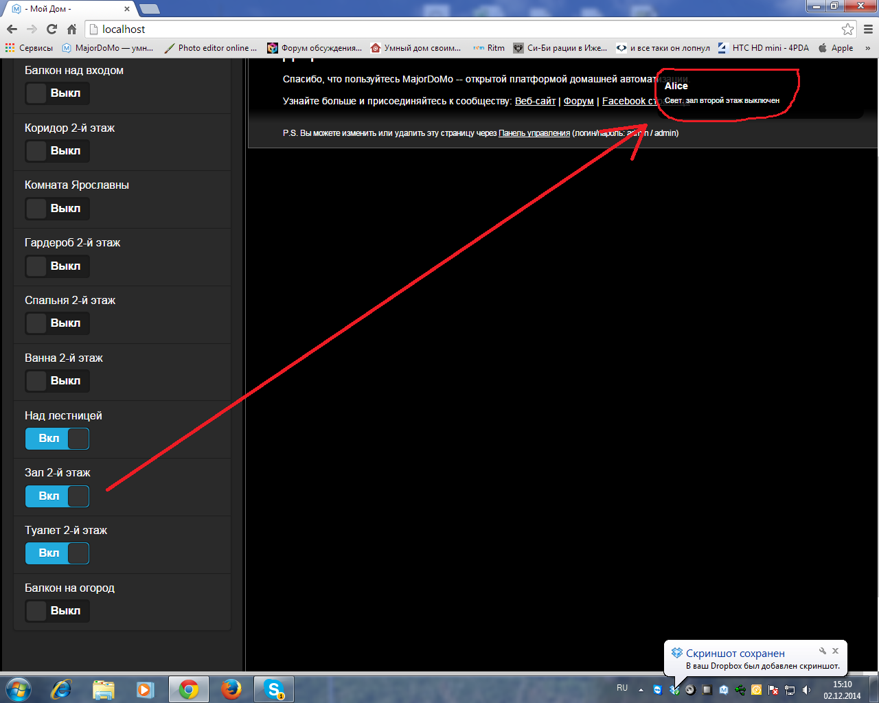

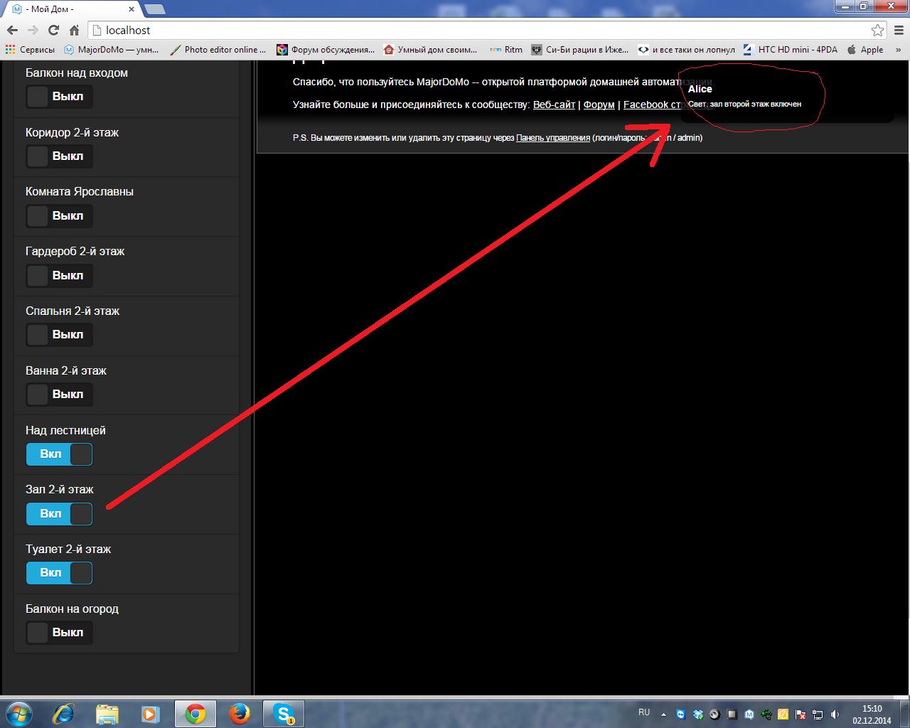

но уже сейчас могу сказать - с вероятностью 99% у меня проговаривает(или пишет в историю) о включении или выключении независимо от того чем это делается: хоть физически, хоть через меню! Листинг statusChenged я приводил в прошлом посте!

вот скрины:
Скриншот 2014-12-02 15.17.40.png (44.9 КБ) 9158 просмотров
Скриншот 2014-12-02 15.10.01.png (178.94 КБ) 9158 просмотров
Скриншот 2014-12-02 15.10.14.png (181.92 КБ) 9158 просмотров
Скриншот 2014-12-02 15.12.23.png (31.41 КБ) 9158 просмотров
