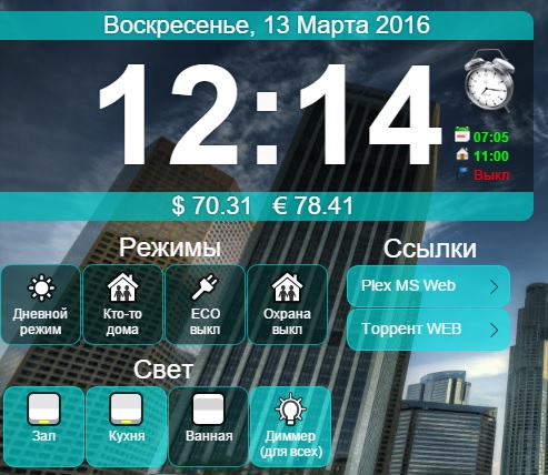

Переделал маленько под себя и вот получилось такое, иконки на кнопках еще не доделал, поэтому одинаковые

Не поделишься сценкой?adzam писал(а):Переделал маленько под себя и вот получилось такое, иконки на кнопках еще не доделал, поэтому одинаковые
