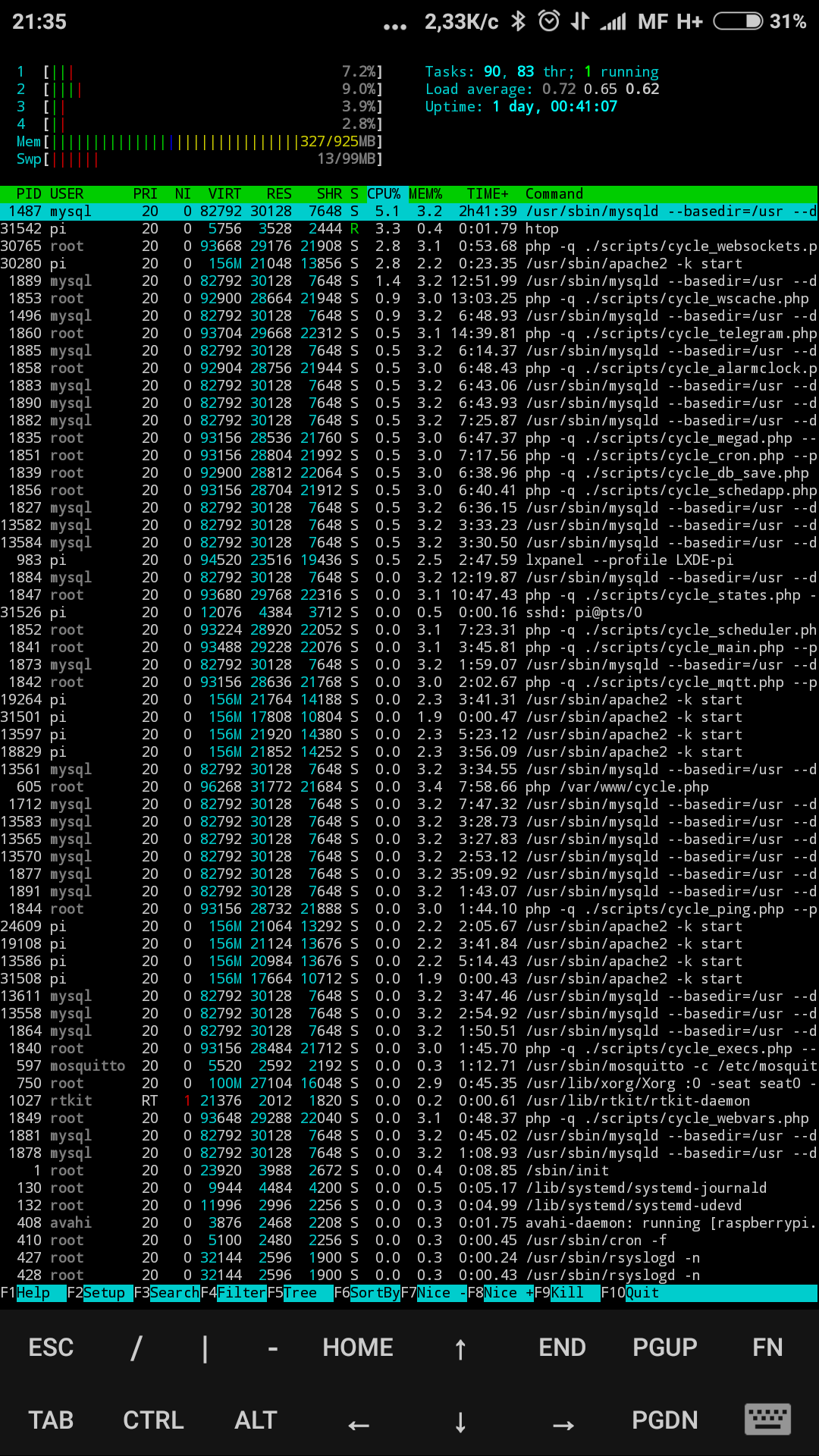

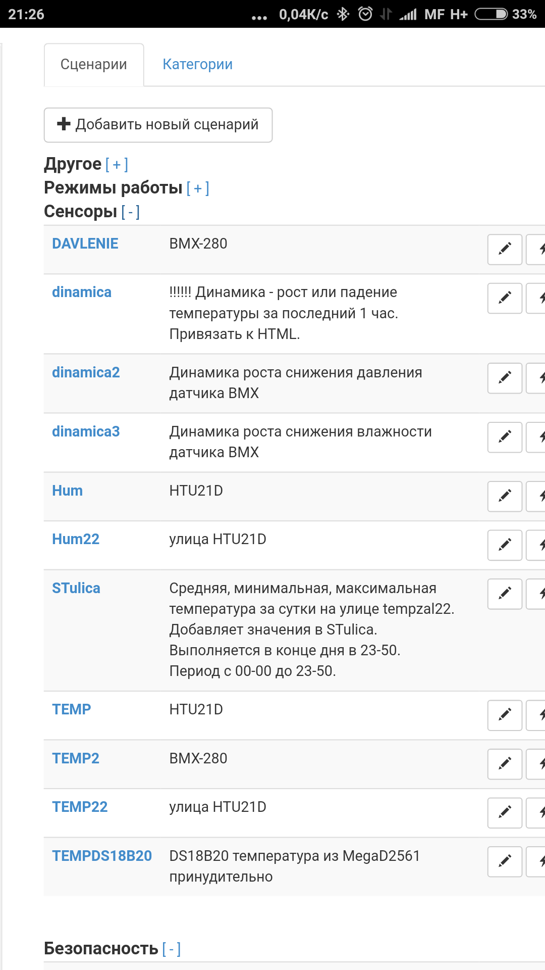

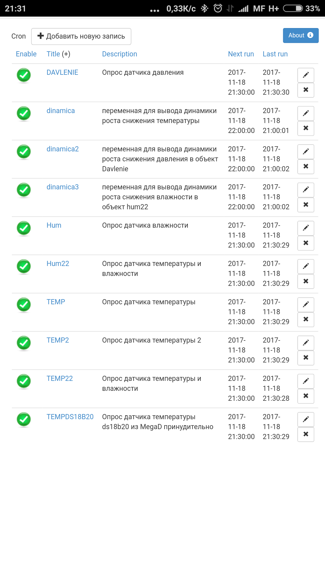

Пример сценариев, все они в кроне и работают, частота запуска в кроне каждую минуту раз в час и в определенное время.
В кроне Некст ран даст ран ошибка ))) внимание не обращайте ))
Загрузка системы
Крон
Сценарии
Raspberry Pi2, Pi3, MegaD2561RTC + 14 in + 14R, WemosD1, Mega2560, Arduino nano v.3, Arduino Uno, ESP8266 12f.
