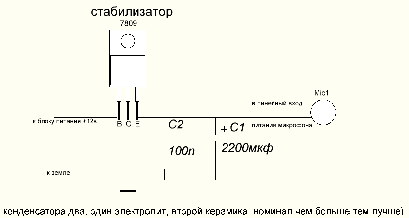

coolermister писал(а):Заработало) Микрофон запитал через стабилизатор напряжения, и повесил сглаживающих кондеров на выход
Схему можно?

Amarok, Схема элементарная, во вложении.Но если у вас шум, главная проблема была в
Но основная проблема была в рассогласовании выходов микрофона, и микрофонного входа на материнке. Решение, либо рассчитать резисторный делитель, либо отключить усиление, и уменьшить громкость
. Такая стабилизация это больше перестраховка. Исходники приложу по позже, я их куда то дел) Думаю как доберусь, так уже и шапку обновлю.
