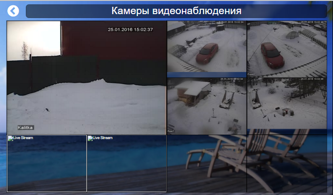

DiArt писал(а):Добрый день, Vovix!
Выложи плиз картинки и сами сцены с настройками и камерами видеонаблюдения.
Были где-то, найти не могу.
Благодарю!
Добрый!
Я конечно могу выложить, но в этих сценах всё завязано под мою систему видео!
вот например элементы сцены Video (устанавливать через экспорт элементов)!
- Скриншот 2016-01-25 15.01.12.png (279.02 КБ) 12722 просмотра
- elements_scena_videocam.zip
- (2.2 КБ) 522 скачивания
- За это сообщение автора Vovix поблагодарил:
- DiArt (Пн янв 25, 2016 8:40 pm)

DiArt
- Сообщения: 210
- Зарегистрирован: Пт апр 12, 2013 2:27 pm
- Откуда: Уфа
Благодарил (а):
28 раз
Поблагодарили:
16 раз
Сообщение
DiArt » Пн янв 25, 2016 8:46 pm
Vovix писал(а):
Добрый!
Благодарю, Vovix! Именно это и нужно. Я понимаю что завязано всё под Вашу систему, смогу сам перепривязать под себя, а фото хочу посмотреть что именно у Вас в настройках выставлено. JPG картинкти настроек если можно выложи хотя бы, если нет возможности выложить сцену полностью с настройками.
