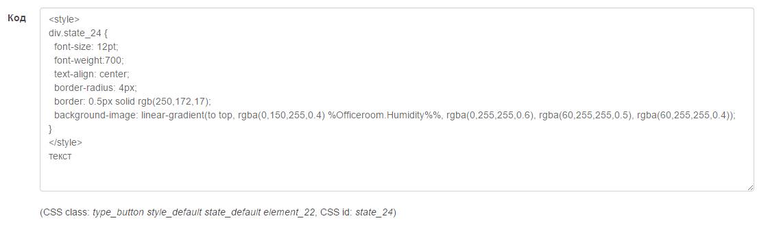

Пробую создать кнопку с таким кодом:
<style>
div.state_24 {
  font-size: 12pt;
  font-weight:700;
  text-align: center;
  border-radius: 4px;
  border: 0.5px solid rgb(250,172,17);
  background-image: linear-gradient(to top, rgba(0,150,255,0.4) %Officeroom.Humidity%%, rgba(0,255,255,0.6), rgba(60,255,255,0.5), rgba(60,255,255,0.4));
</style>
текст
На сцене выходит такая:
А ожидал подобную:
Это я дурной?

А если попробовать так:
<div style="font-size: 12pt;font-weight:700;text-align: center;border-radius: 4px;border: 0.5px solid rgb(250,172,17);background-image: linear-gradient(to top, rgba(0,150,255,0.4) %Officeroom.Humidity%%, rgba(0,255,255,0.6), rgba(60,255,255,0.5), rgba(60,255,255,0.4));">текст</div>

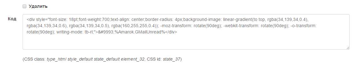

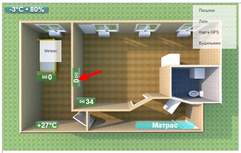

Развлекаюсь с HTML-объектами на сценах. Удалось поворачивать надписи:
Код такой:
<div style="font-size: 18pt;font-weight:700;text-align: center;border-radius: 4px;background-image: linear-gradient(to top, rgba(34,139,34,0.4), rgba(34,139,34,0.6), rgba(34,139,34,0.5), rgba(160,255,255,0.4)); -moz-transform: rotate(90deg); -webkit-transform: rotate(90deg); -o-transform: rotate(90deg); writing-mode: tb-rl;">&#9993;%Amarok.GMailUnread%</div>
