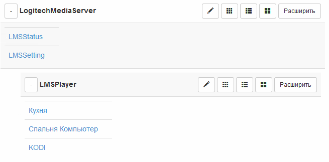

Wave писал(а): а можете опытом использования поделится?
Пока у меня работает так.
Объекты
класс
LogitechMediaServer
Объект: LMSSetting
Свойства
LMSSetting.Port [9000]
LMSSetting.IP [IP LMS]
класс
LMSPlayer
Объект: [НАЗВАНИЕ ПЛЕЕРА]
Свойства
НАЗВАНИЕ ПЛЕЕРА.Name [НАЗВАНИЕ ПЛЕЕРА]
НАЗВАНИЕ ПЛЕЕРА.status [on]
НАЗВАНИЕ ПЛЕЕРА.IP [IP клиента]
скрипт LMSControl

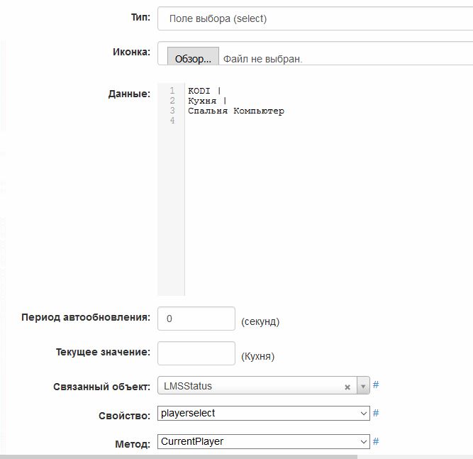

меню
метод
CurrentPlayer в классе
$player=getGlobal('LMSStatus.playerselect');
$id=getGlobal($player.'.IP');
SetGlobal('LMSStatus.PlayerIDselect', $id);

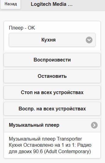

rs(LMSControl, array('PlayerCommand'=>"play"));
rs(LMSControl, array('PlayerCommand'=>"stop"));
rs(LMSControl, array('Command'=>"play"));
rs(LMSControl, array('Command'=>"stop"));
