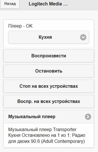

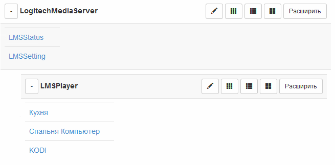

Wave писал(а): а можете опытом использования поделится?
Пока у меня работает так.
Объекты
класс
LogitechMediaServer
Объект: LMSSetting
Свойства
LMSSetting.Port [9000]
LMSSetting.IP [IP LMS]
класс
LMSPlayer
Объект: [НАЗВАНИЕ ПЛЕЕРА]
Свойства
НАЗВАНИЕ ПЛЕЕРА.Name [НАЗВАНИЕ ПЛЕЕРА]
НАЗВАНИЕ ПЛЕЕРА.status [on]
НАЗВАНИЕ ПЛЕЕРА.IP [IP клиента]
скрипт LMSControl
$command = $params['Command'];
$PlayerCommand = $params['PlayerCommand'];
$LMSIP=getGlobal("LMSSetting.IP");
$LMSPort=getGlobal("LMSSetting.Port");
if ($PlayerCommand){
 $LMSPlayer=getGlobal('LMSStatus.PlayerIDselect ');
    $str="http://".$LMSIP.":".$LMSPort."/status.html?p0=".$PlayerCommand."&player=".$LMSPlayer;
 getURL($str,0);
if ($command){
$LMSPlayer=getObjectsByClass("LMSPlayer");
$total=count($LMSPlayer);
for($i=0;$i<$total;$i++) {
 $LMSPlayer[$i]['ID']=getGlobal($LMSPlayer[$i]['TITLE'].'.ID');
 $LMSPlayer[$i]['Name']=getGlobal($LMSPlayer[$i]['TITLE'].'.Name');
    $str="http://".$LMSIP.":".$LMSPort."/status.html?p0=".$command."&player=".$LMSPlayer[$i]['ID'];
    getURL($str,0);

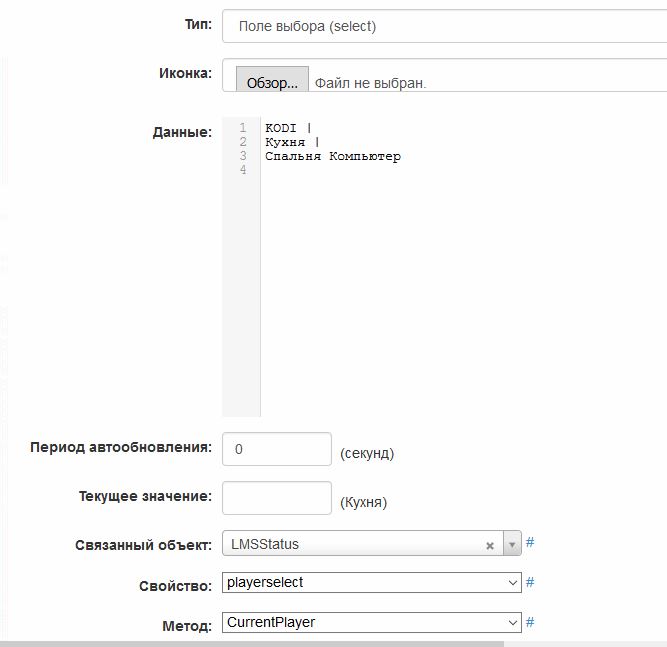

меню
метод
CurrentPlayer в классе
$player=getGlobal('LMSStatus.playerselect');
$id=getGlobal($player.'.IP');
SetGlobal('LMSStatus.PlayerIDselect', $id);
rs(LMSControl, array('PlayerCommand'=>"play"));
rs(LMSControl, array('PlayerCommand'=>"stop"));
rs(LMSControl, array('Command'=>"play"));
rs(LMSControl, array('Command'=>"stop"));
