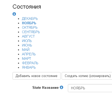

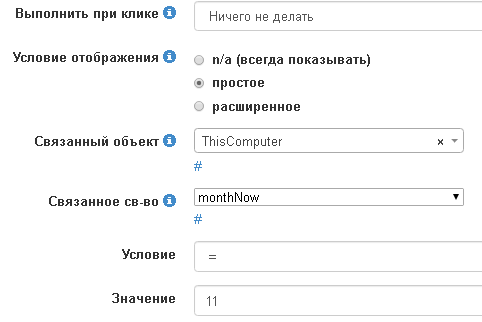

Спасибо! Не знаю как и откуда вы это поняли, но я ни слова не понял))((( Может подскажите коды?! Как настроить смену фона по месяцам в сцене погоды?!
Например создать новое свойство у ThisComputer- monthNow (например),
куда-нибудь запихнуть код setGlobal('ThisComputer.monthNow',date('m')); - в свойство monthNow будет писаться номер текущего месяца.
Создать 12 состояний для фона
2019-11-19 17_18_05-Погода - fon.png (5.78 КБ) 3737 просмотров
И в условии отображения прописать в зависимости от monthNow
2019-11-19 17_18_12-Погода - fon.png (5.95 КБ) 3737 просмотров
Соответсвенно накидав 12 картинок и указав их пути.
По идее подумал что можно и без промежуточного свойства (monthNow), тогда указать метод отображения расширенное и туды (это для ноября, для других месяцев меняям соответсвенно 11 на нужный номер)
if (date('m')==11)
$display=1;
$display=0;
Но мало ли, может номер месяца где пригодится ещё.
