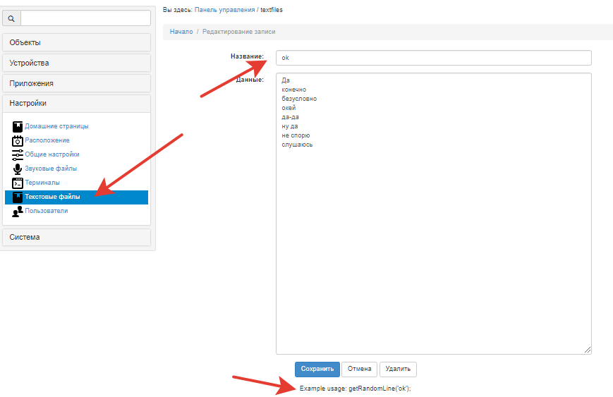

Даже не буду смотреть.
Есть штатный функционал получения разных вариантов строк из файла getRandomLine(ИмяФайлаСВариантами);
