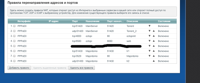

xxxShahxxx писал(а):Ну блин... Нафиг дома то мне Cisco или Mikrotik? Есть в наличии они, но смысла в их установке дома не вижу. И нет, в этих роутерах именно через вирутальные серверы пробрасывается все. NAT то есть, но заморочки свои тоже присутствуют.
И, если так вам будет понятнее, то ip дома и Plex одинаковы http://192.168.0.*:32400/web/index.html (он же localhost), MDM висит по адресу http://192.168.0.*:80
А я и не советую Cisco или Microtik - Вы их не настроите. Любая китайская железяка за сто рублей под OpenWRT позволяет сделать проброс. При чем тут заморочки с NAT? Вот пример из Zuxel:
Без всяких серверов. Какая модель (именно модель) роутера?
По этой библии не пробовали? Там все нормально расписано. http://www.dlink.ru/r/faq/246/1035.html

Первое что я бы попробовал, то это DMZ!!! Если он заработает, то внешка доступна, иначе разбираться с физическим доступом...
если DMZ робит, то его отключить и пытаться настроить правильную маршрутизацию:
1. у вас не указан порт перенаправления, я не знаю может это глюк в длинках, но лучше попробовать внутрений/внешний порты выставить оба в 80, потом можно и перенастроить когда заработает! можно также попробовать открыть одновременно TCP/UDP
2. возможно межсетевой экран (не настроенный) по умолчанию не пускает пакеты, у меня было такое на старом длинке, тогда попробовать добавить на 80 порт маршрут с внешки на ip сервака в локалке.

внешний порт - любой(80 не желательно), внутренний 80, IP компьютера с МД формата 198.*.*.*
на root сняты все разрешения, создан новый пользователь с паролем и всеми правами
Сделайте бэкап, переустановите систему

В общем потыкался, поковырялся в настройках роутера, Plex'a и попроверял на телефоне. Смысл такой, что при включении Plex перестает заходить по внешнему ip на majordomo - выдает ошибку, которую обозначил в 1ом сообщении. Если Plex отключаю, то все нормально. Включаю Plex - заходит только на него по http:\\внешний ip:32400. Пытаюсь пока разобраться в этой котовасии.
Напомню, роутер у меня D-Link DIR-825AC/G1A с прошивкой 2017.06.07-15.34_DIR_825AC_G1A_HOT_WIFI_3.5.0_release

Сообщение xxxShahxxx » Ср мар 21, 2018 8:37 pm
Где что не так, не могу понять
