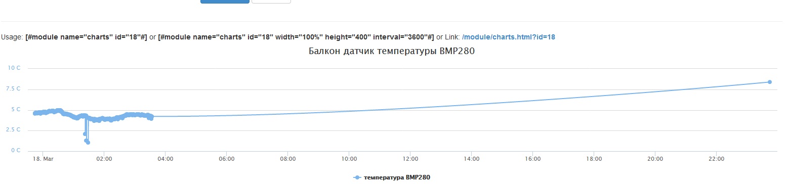

Подскажите пожалуйста где искать сбой:
Графики теряют значения, переменная меняется, но ее значение в графике сохраняется не всегда.
т.е. последнее значение показывает, а когда приходит новое - старое не сохраняется.
График выглядит как прямая.
Ранее работало все нормально.
Спасибо.
P.S. Переустановка системы и восстановление из бэкапа не помогли.
UbuntuServer(MDM)+RaspberryPi(MQTTbroker)+WemosD1Mini(rele,sensors,etc)

wvc писал(а):Подскажите пожалуйста где искать сбой:
Спасибо.
Данные то хранятся? В объектах у значений история включена?

Sapizdullin писал(а): Данные то хранятся? В объектах у значений история включена?
Данные хранятся, проблема в том, что сохраняются выборочно, и логика не понятна...
График выглядит, как будто датчик температуры временно отвалился, но при этом текущие значения меняются, т.е. датчик работает.
Скриншот графика

Ну так в истории то проверь за данный период есть ли значения.
Re: Графики. Да, опять они.
Сообщение nick7zmail » Пн мар 19, 2018 7:59 am
Возможно косяк во времени сервера? Не был доступен инет - данные писались в 1 время...инет появился - время синхронизировалось - и на другой период скакнуло. Чисто как предположение...
