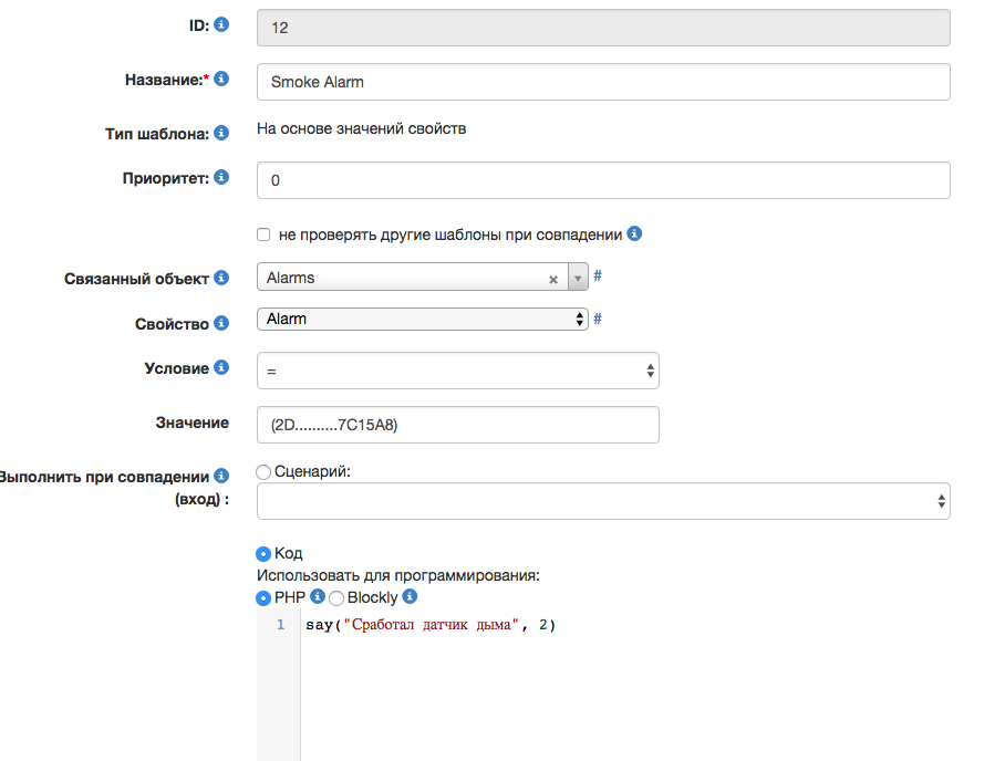

r3dbull » Ср янв 10, 2018 10:36 pm
Добрый вечер,
не подскажите, можно ли использовать регулярные выражения в строке значение шаблона поведения?
- Скриншот 2018-01-10 19.26.18.png (71.33 КБ) 5709 просмотров

sergejey » Вс янв 14, 2018 9:31 am
r3dbull писал(а):Добрый вечер,
Для срабатывания по значению свойства боюсь что нет.

xor » Вс янв 14, 2018 1:57 pm
r3dbull
Ух ты, первый раз вижу применение паттернов при изменении свойств!
Мне кажется, что указанную логику поведения -- сработал датчик - проверили условие - сообщили -- лучше реализовывать через установку сработки метода объекта при изменении свойства. В методе проверяем ваше условие и сообщаем о сработке
