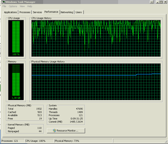

1,20,50,18,1150,1,90,50,16,400,0,0,0,0,0,0,0,0 и номер два: 4,100,0,0,0,0,100,100,0.5,0,-12.5,-12.5,0.5,0,-12.5,-12.5. Проблема в парсинге и граббинге: эти скрипты тоже съедают весь ЦП. 47 байт раскидать по переменным и такая загрузка от mysql и apache. Где то глюк, нужно искать...
P.S. Обновлять только те переменные, которые изменились - наверное, да. Но MD все равно публикует на броке mqtt все переменные, на зависимо от того, изменились они или нет. Это брокер рассылает подписчикам только измененные переменные. Я попробовал, и получил все тот же результат. Вот минимальная загрузка которой удалось добиться:

Батенька, и винт то у вас не с бэдами? Не помню точно, входит ли в загрузку процессора на винде iowait, но возможно это шуршит винт, а проц тупо ждет данных.
Возможно к статусам привязаны методы statusupdate, и тормозят именно они.
А вообще винда - ЗЛО. все эти apache и mysql были разработаны под линух.
Попробуй хотя бы останавливать по одному ненужные циклы - пути электронов неисповедимы, бывает проблема прячется там, где никогда не стал бы искать

вписал все свои 50 переменных в mqtt. Работает, но ЦП загружен на 100%. Решил обмануть систему. Думаю, буду передавать 1 переменную на прием и одну на передачу. А на стороне MD - парсить и грабить. Не получилось... например, вот такой скрипт выполняемый раз в секунду загружает мой атом на 50%:
если вам очень часто надо считывать данные и анализировать их,то лучше использовать настройку для свойства, которая позволяет автоматически вызывать нужный метод при изменении значения свойства. Таким образом у вас существенно уменьшится код в методе onNewMinute и это снизит нагрузку на процессор. У меня достаточно много логики работате по такому принципе и существенной нагрузки я не замечаю.

Дело в том, что я использую MD наверное, не так как задумывалось изначально. Все алгоритмы, общение со сторонним оборудованием у меня работают в другом софте. MD мне нужен только как сайт, интерфейс для пользователя. От сюда вылезла необходимость как то передавать и считывать из MD информацию.
Как оказалось, само по себе обновление числа (переменной, информера) в MD очень не оптимально реализовано. А я привык к промышленным SCADA системам диспетчерского контроля, где обновление 1000 переменных два раза в секунду - не вопрос. Что такое 15 кб переслать, верно? Да еще и машина у меня достаточно слабая (промышленный ПК). Например, MQTT брокер получает и рассылает 100 значений на этой же машине без значительной нагрузки.
Методы я не использую. Никаких onNewMinute и прочего. В последней попытке сделал 2 переменных, в одну свожу (сценарием) php кодом все числа которые нужно передать из MD. Во вторую - считать. Практика показала, не важно как запускаешь сценарий - он сильно загружает ЦП.
Сначала я думал, что это процесс передачи информации занимает много ресурсов. Оказалось, что именно процесс обновления переменных в MD. Пока решение вижу в mqtt протоколе, в который завести все переменные и обновлять их только по изменению. То есть, 2-5 переменных в секунду максимум.
