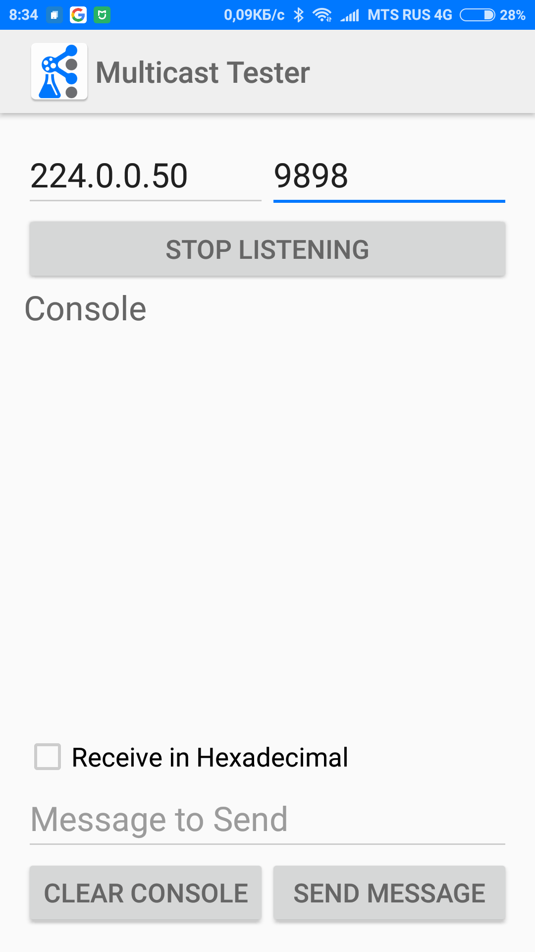

Multicast Tester
MiHomeAdmin что за зверь?
2018-04-21 08-34-01.PNG (83.16 КБ) 5734 просмотра

Телефон к той же точке доступа подключен, что и шлюз?
Если да, и Multicast Tester не видит сообщений от шлюза, то похоже, что дело именно в роутере.
