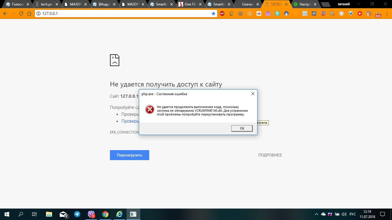

здраствуйте я установил мажордом и затем распаковал ваш в туже папку ,но чтото не так Подскажыте пожалуйста
вот что выдает

Прочитайте , что написано рядом с крестиком . Потом это сообщение. И установите пакет VC , только обе версии для 32 и 64 бита.

Да спасибо БОЛЬШОЕ :)я уже разобрался поставил все пакеты ,а затем удалил для 32 и думаю все верно а почему то ошыбку.выдает,переустановил все и все работает Спасибо отзывчивый человек :)
