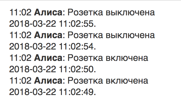

Если выключить или включить розетку с кнопки на устройстве то приходит одно сообщение о смене статуса.
Но при срабатывание этого метода при вызове со сцены происходит двойное срабатывание. И сообщения о включении или выключении задваиваются.
Пробывал переопределять метод statusupdated но всё тоже-самое. Я так понимаю что вызывается метод обновления состояния дважды.

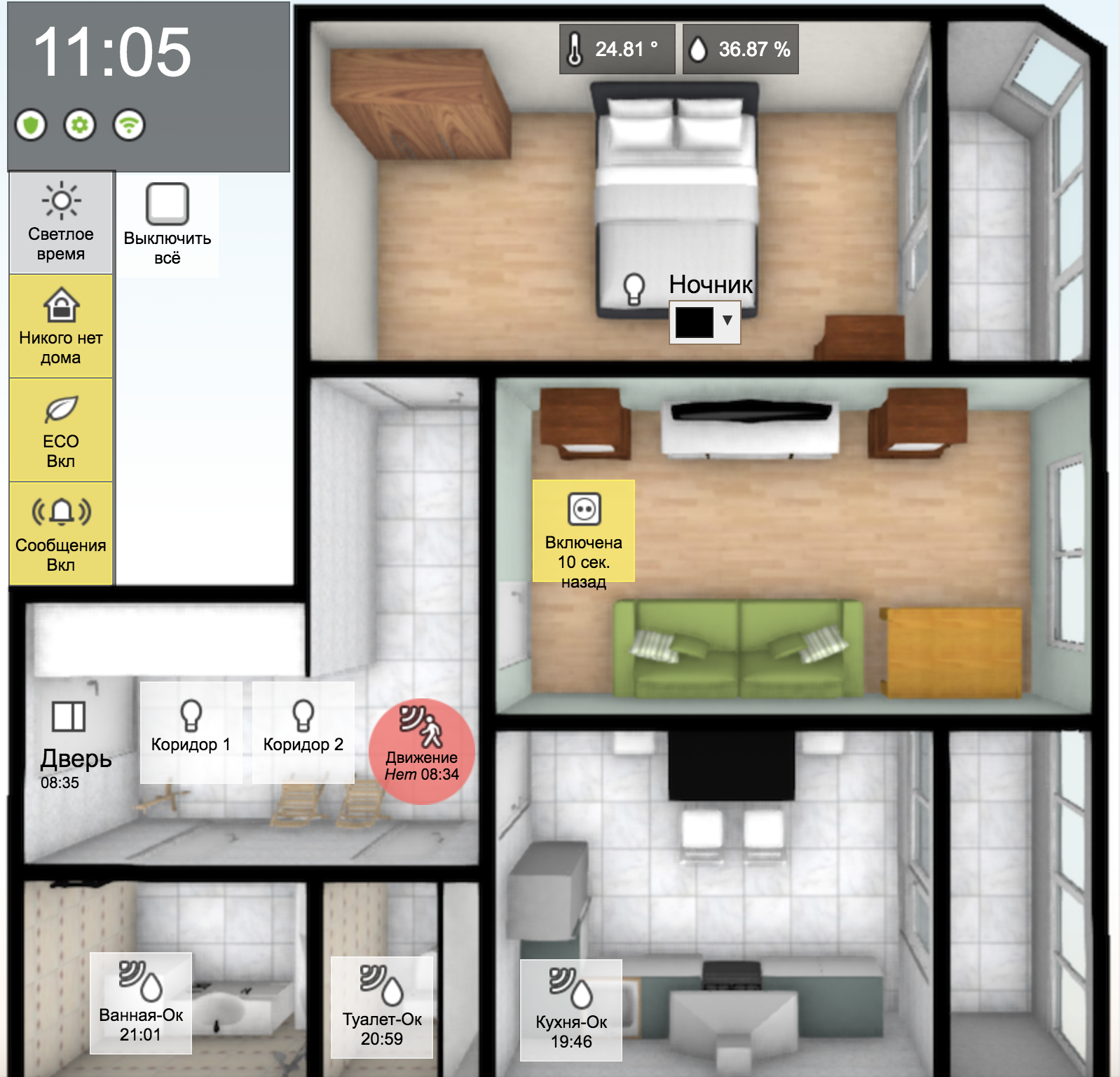

Сцена с которой происходит вызов
Снимок экрана 2018-03-22 в 11.05.39.png (2.23 МБ) 5628 просмотров
История (Чат с Алисой)
Снимок экрана 2018-03-22 в 11.03.05.png (63.38 КБ) 5628 просмотров

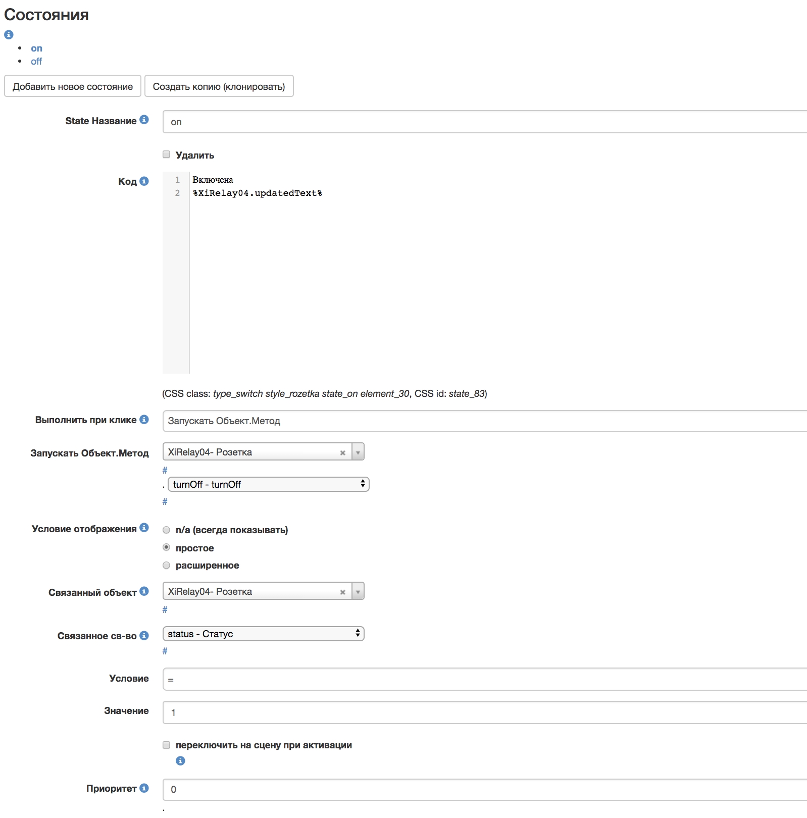

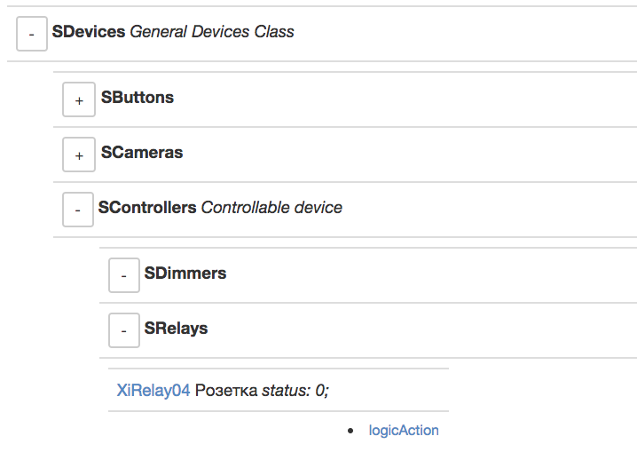

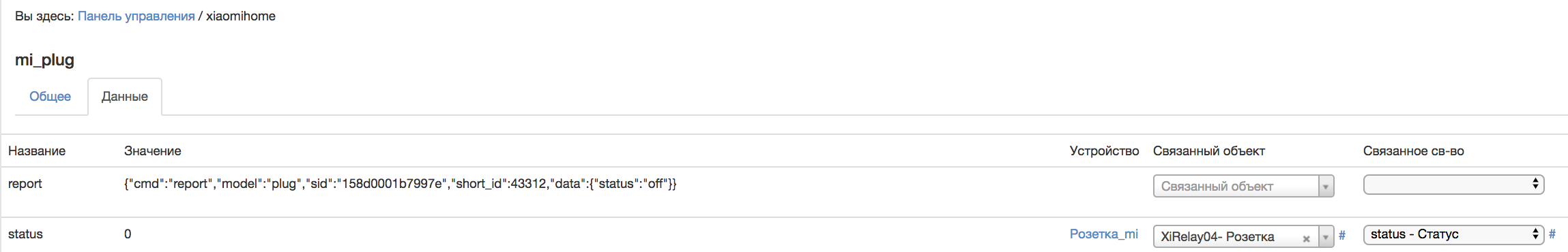

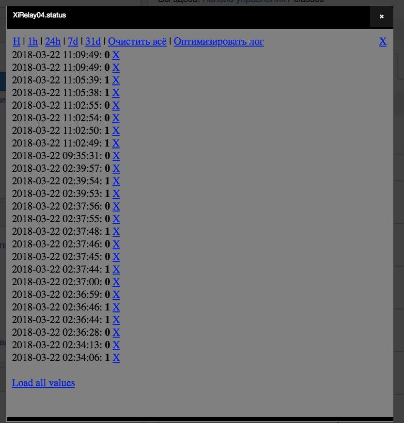

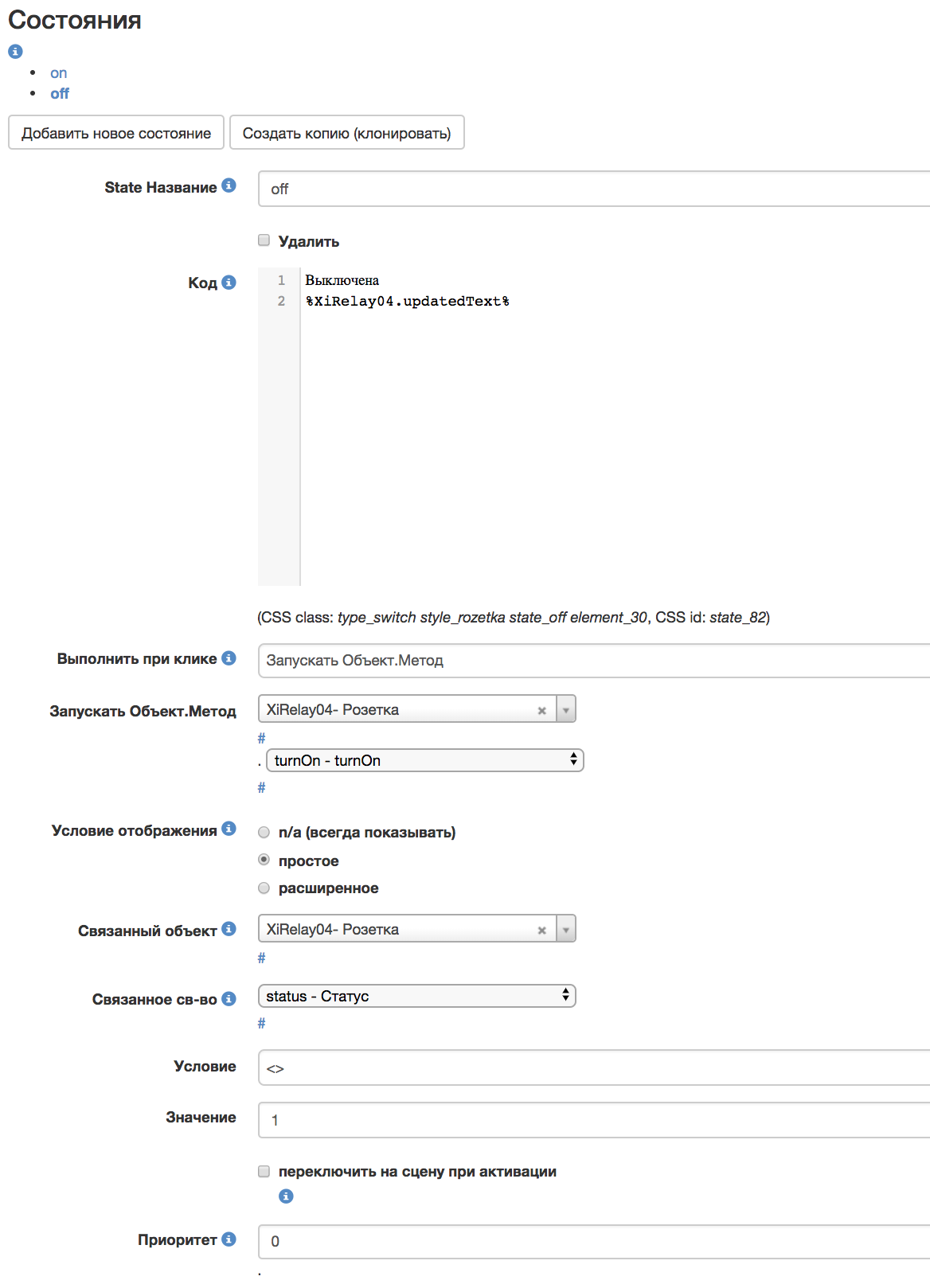

Уточняющая информация:
Снимок экрана 2018-03-22 в 15.24.16.png (138.92 КБ) 5602 просмотра
Снимок экрана 2018-03-22 в 15.22.44.png (177.37 КБ) 5602 просмотра
Снимок экрана 2018-03-22 в 15.23.34.png (163.65 КБ) 5602 просмотра
Снимок экрана 2018-03-22 в 15.33.37.png (44.19 КБ) 5602 просмотра
Снимок экрана 2018-03-22 в 15.36.40.png (80.13 КБ) 5602 просмотра
Сообщения: 1570
Благодарил (а): 40 раз
Поблагодарили: 578 раз
Re: Проблема с умной розеткой (двойное срабатывание метода)
Сообщение fandaymon » Чт мар 22, 2018 4:04 pm
Это абсолютно нормальная работа - Нажали на иконку - вызвался метод - изменился статус - сработал метод изменения статуса - модуль отправил пакет розетке - розетка переключилась - отправила информацию об изменении статуса - статуса ещё раз проапдейтался - сработал метод.
Не очень понятно зачем говорить что розетка сработала, но если очень надо, то проверяйте старое значение статуса - если оно поменялось - выводите сообщение, если нет - не выводите
