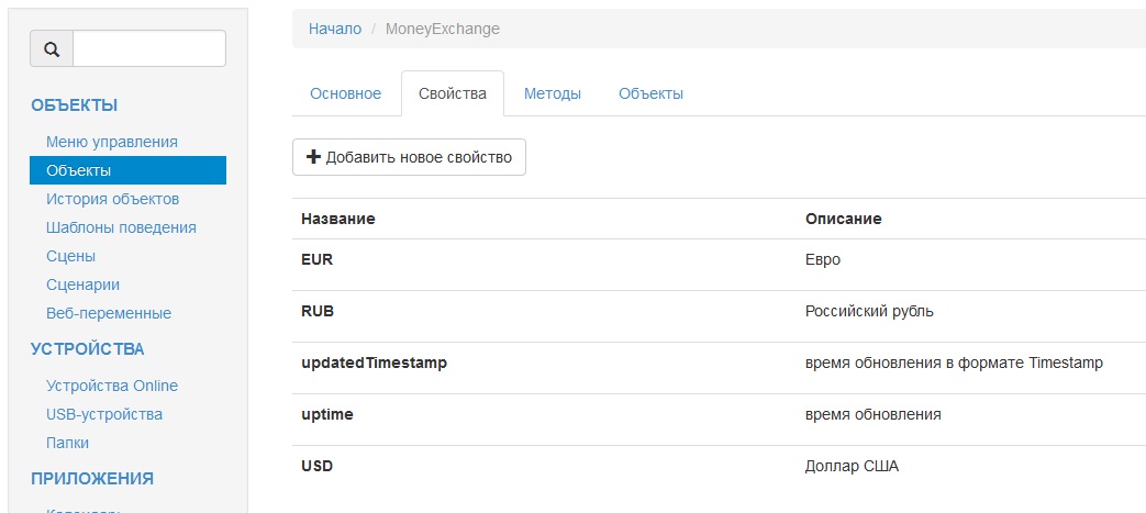

Очень подробные инструкции по созданию класса и меню уже были описаны.
supersuperoleg писал(а):В помощь новичкам подробно расписал создание класса и меню для курсов валют.
Метод у меня называется не "cbr", а "nbrb". И одно из свойств, не "EURO", а "EUR".
В метод "nbrb.Update" вставляете код:

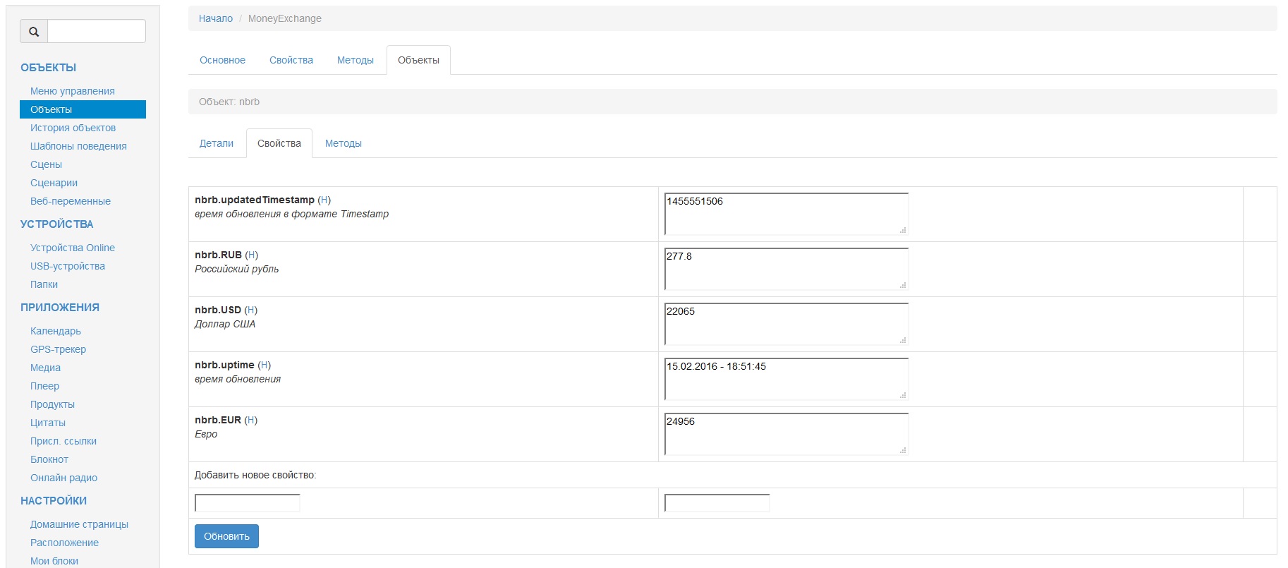

Для проверки метода можете нажать кнопку "test" и посмотреть результаты в свойствах, должны появиться актуальные курсы валют.

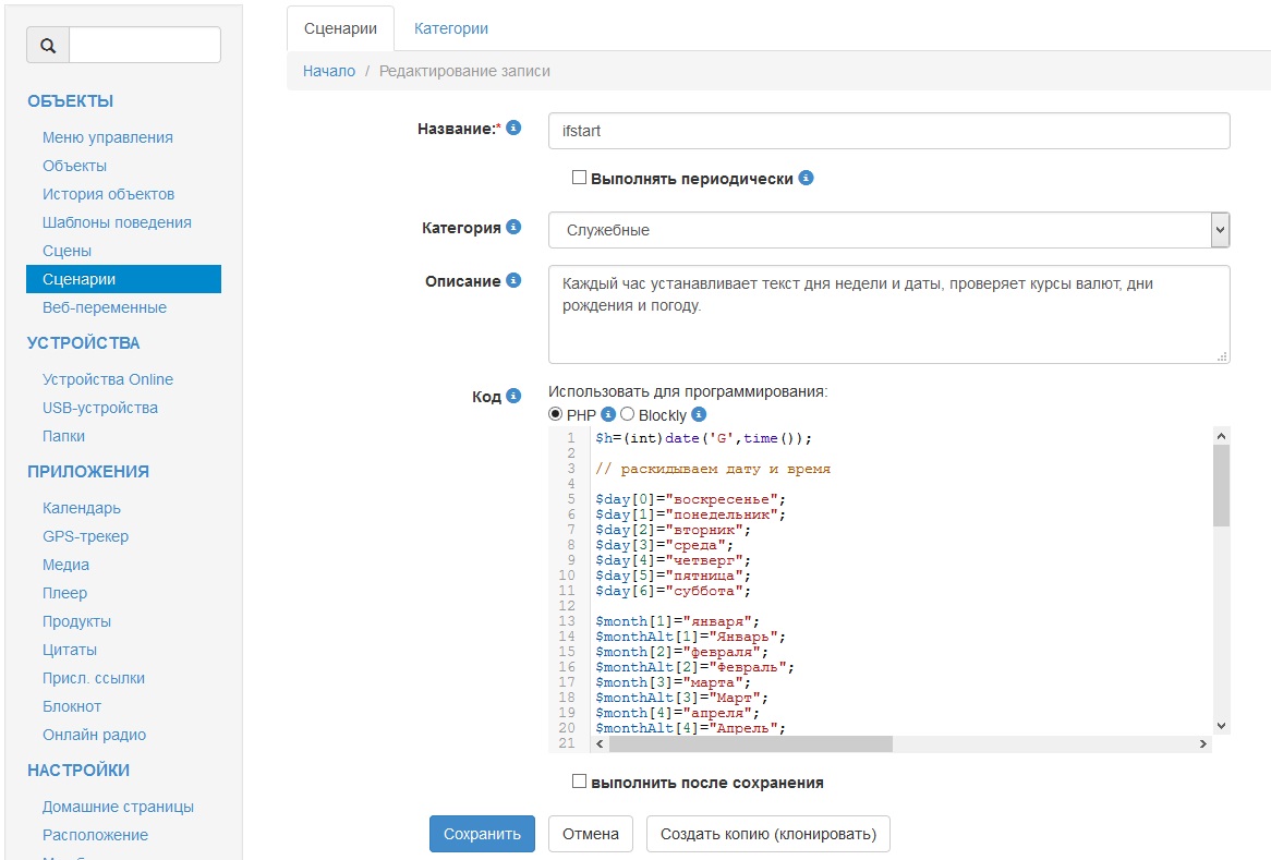

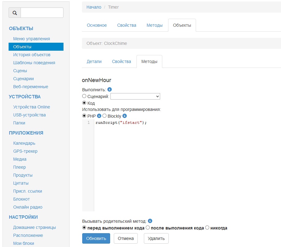

Чтобы заставить всё работать у меня в методе "onNewHour" запускается скрипт "ifstart":
Сам скрипт:
Код:
$h=(int)date('G',time());
// раскидываем дату и время
$day[0]="воскресенье";
$day[1]="понедельник";
$day[2]="вторник";
$day[3]="среда";
$day[4]="четверг";
$day[5]="пятница";
$day[6]="суббота";
$month[1]="января";
$monthAlt[1]="Январь";
$month[2]="февраля";
$monthAlt[2]="Февраль";
$month[3]="марта";
$monthAlt[3]="Март";
$month[4]="апреля";
$monthAlt[4]="Апрель";
$month[5]="мая";
$monthAlt[5]="Май";
$month[6]="июня";
$monthAlt[6]="Июнь";
$month[7]="июля";
$monthAlt[7]="Июль";
$month[8]="августа";
$monthAlt[8]="Август";
$month[9]="сентября";
$monthAlt[9]="Сентябрь";
$month[10]="октября";
$monthAlt[10]="Октябрь";
$month[11]="ноября";
$monthAlt[11]="Ноябрь";
$month[12]="декабря";
$monthAlt[12]="Декабрь";
sg("ThisComputer.DateD",date( "d", time()));
sg("ThisComputer.DateM",date( "m", time()));
sg("ThisComputer.DateY",date( "Y", time()));
sg("ThisComputer.Date",date( "d.m.Y", time()));
sg("ThisComputer.Day",$day[date("w")]);
sg("ThisComputer.Month",$month[date("n")]);
sg("ThisComputer.MonthAlt",$monthAlt[date("n")]);
//дни рождения, проверять при условии разрешения в установках и в 11-00
if ((gg("Sets.checkBirthday"))&&($h=="11")) {
runScript("birthday");
if (isOnline("Internet")) {
// обновим прогноз погоды
setTimeOut('MinskSensor','callMethod("Minsk.sensors");',3);
// обновим курс валюты каждые 4 часа
if (!($h%4)) {callMethod("nbrb.update");}
say ("Проверить погоду и курсы валют пока не могу, так как нет доступа в интеренет. Попробую сделать это через один час. ",-1);
Если вам нужно обновлять курсы валют каждый час, можете просто в метод "onNewHour" вставить запуск метода:
