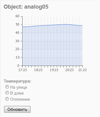

Re: html & php
Вот чего мне всегда не хватало в интерфейсе MajorDoMo, так это интерактивности на веб-страничках (не путать со сценами). Графики всегда были статичными. Если у меня есть 20 объектов со статистикой — будьте любезны сделать 20 одинаковых страничек (по одной для каждого объекта). Это ужос. Да ещё все эти 20 страничек наровят обновиться в фоне.
Теперь достаточно (интерактивно!) выбрать объект и получить статистику по любому из 20 объектов. А ваять нужно всего 1 страницу.
Куча бонусов в придачу. При изменении перегружается только 1 страничка, можно рисовать интерактивные (программно формируемые) таблицы, интерактивно менять значения объектов и много чего ещё.
Всё это удалось организовать на чистом html и php. Вариант %object.value% не работает, всё приходится делать вручную. Правда, работает вариант sg(...), gg(...), что есть гут.
Что то подобное можно было бы сделать через меню, но это не очень изящно и не очень удобно (при работе со страничками).

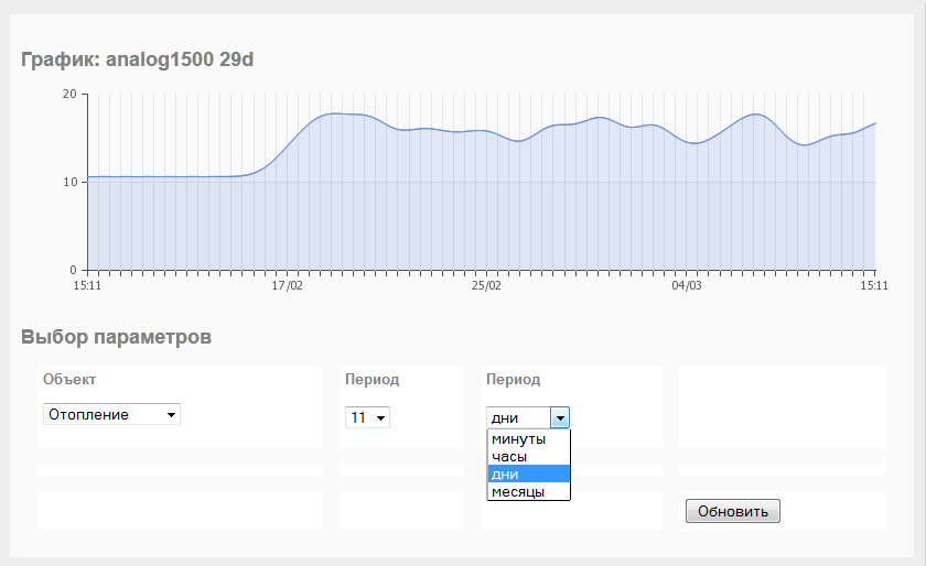

Re: html & php
Подскажите как называется input в виде календарика или чего-то вроде этого для ввода начала и конца временного периода.
- n
- n.png (19.83 КБ) 9362 просмотра
- Сообщения: 211
- Зарегистрирован: Вт янв 08, 2013 11:50 pm
- Откуда: Санкт-Петербург
- Благодарил (а): 0
- Поблагодарили: 6 раз
Re: html & php
Стандартного такого элемента нет. Либо ввод по маске "_ _/_ _/_ _ _ _", либо писать что-то свое.Alex писал(а):Подскажите как называется input в виде календарика или чего-то вроде этого для ввода начала и конца временного периода.
