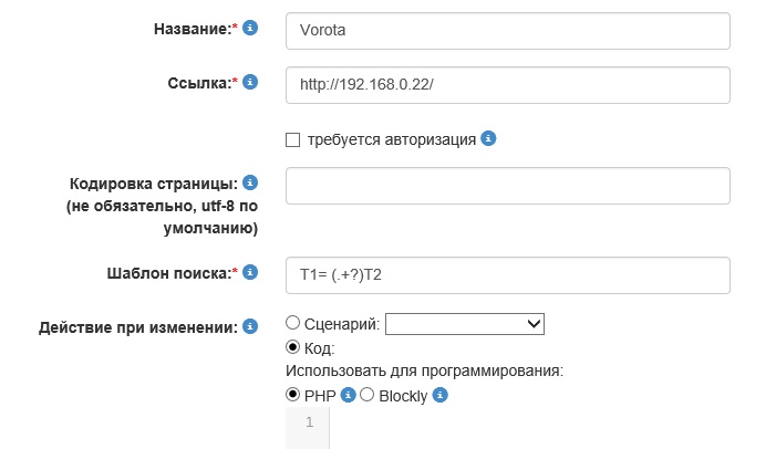

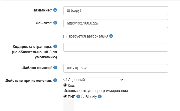

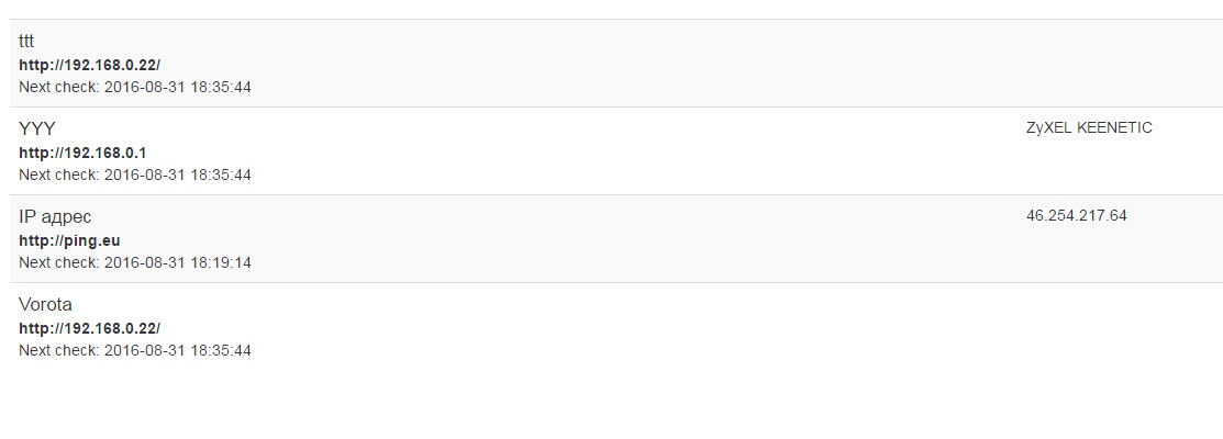

Дело точно в Веб Ардуины, та как страничку роутера видит. вечером подниму на другой ардуине стандартный веб сервер и проверю.
Возможно это из за того что я убрал паузу перед разрывом соединения в веб сервере в скетче.
//delay(30);  из за отсутствии этой паузы может не работать??????  :?: :?: :?:
Часть Скеча:
            //очищаем строку для следующего считывания
            //==============Останавливаем web-client===============================
            readString=""; chislostrok=0;
            //delay(30);
            client.stop();

1. В HTTP после заголовков должно быть 2 перевода строки.
2. Проверьте, в какой кодировке на самом деле ардуина отдает страницу.

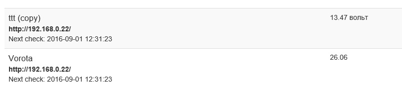

БЛ* почему-то заработало.
2016-09-01 00:33:33 new value: :: ВоротА::
2016-09-01 00:32:40 new value: :: ВоротА::
2016-09-01 00:22:39 incorrect value:
2016-09-01 00:19:53 incorrect value:
в чем прикол???
я не чего не делал??
2016-09-01 00:39:14 new value: 13.47 вольт
2016-09-01 00:38:53 new value: 13.61 вольт
2016-09-01 00:38:41 new value: 13.47 вольт
2016-09-01 00:38:08 new value: 13.50 вольт
2016-09-01 00:37:47 new value: 13.55 вольт
2016-09-01 00:37:33 new value: 13.50 вольт
2016-09-01 00:37:16 incorrect value:
2016-09-01 00:37:13 incorrect value:
2016-09-01 00:36:52 new value:= 13.53 вольт
2016-09-01 00:36:40 new value:= 13.50 вольт
2016-09-01 00:35:02 new value:= 13.61 вольт
Надеюсь дело было в скетче не хватало пропуска или паузы всем спасибо Доступ закрываю.

Вы хоть покажите при каком шаблоне поиска заработало.

Сейчас работает при любом шаблоне поиска, дело было в веб ардуины,
