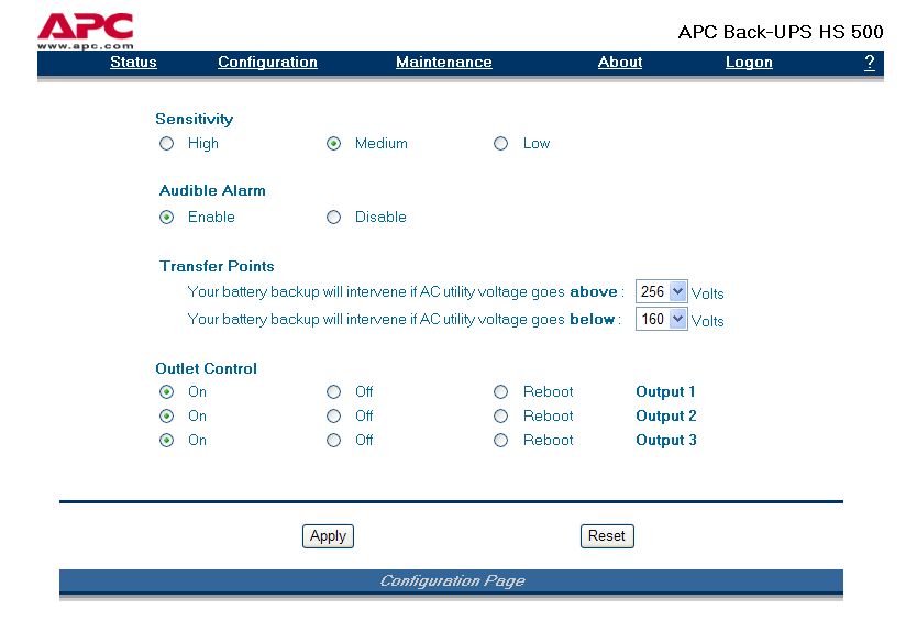

Ещё вопрос. Можно ли как то из MajorDoMo нажимать кнопочки и управлять UPS-ом.

Теоретически, конечно, можно. Всю форму целиком можно вставить через iframe. Можно ещё в скрипте использовать функцию
getURL($url, 0, $username, $password)
где в качестве $url задать что-то вроде "http://URL/?params"
и вместо params использовать параметры формы из выше указанного источника типа &p=1&q=2 и т.п.
но тут надо экспериментировать, подбирать параметры и прочее...

Если создать скрипт и написать
getURL("http://192.168.1.25/3?s=1&a=1&u=0&l=36& ... 0&S2=Apply", 0, "apc". "apc");
или
getURL("http://192.168.1.25/3?s=1&a=1&u=0&l=36& ... 0&S2=Apply", 0);
или
getURL("http://apc:apc@192.168.1.25/3?s=1&a=1&u ... 0&S2=Apply", 0);
, то не работает.
А если просто открыть страничку, например из меню
, то значения меняются, но страничка нам не нужна.
Почему страничка меняет значения, а getURL не работает? И что тут нужно поправить?

Возможно, дело в авторизации. Попробуй имя пароль задавать в параметрах, а не в самом URL-е:
getURL("http://192.168.1.25/3?s=1&a=1&u=0&l=36& ... 0&S2=Apply", 0, "apc", "apc");

Сергей, что то я не понял, в параметрах это как? Я выше написал три варианта (логин-пароль в скобках, без авторизации и логин-пароль перед IP). Как надо?
При этом просто страничка меняет параметры без авторизации.

Я повторил первый вариант, но вместо точки поставил запятую, чтобы отделить имя пользователя от пароля.
Просто страничка может запомнить параметры авторизации и не спрашивать их.
