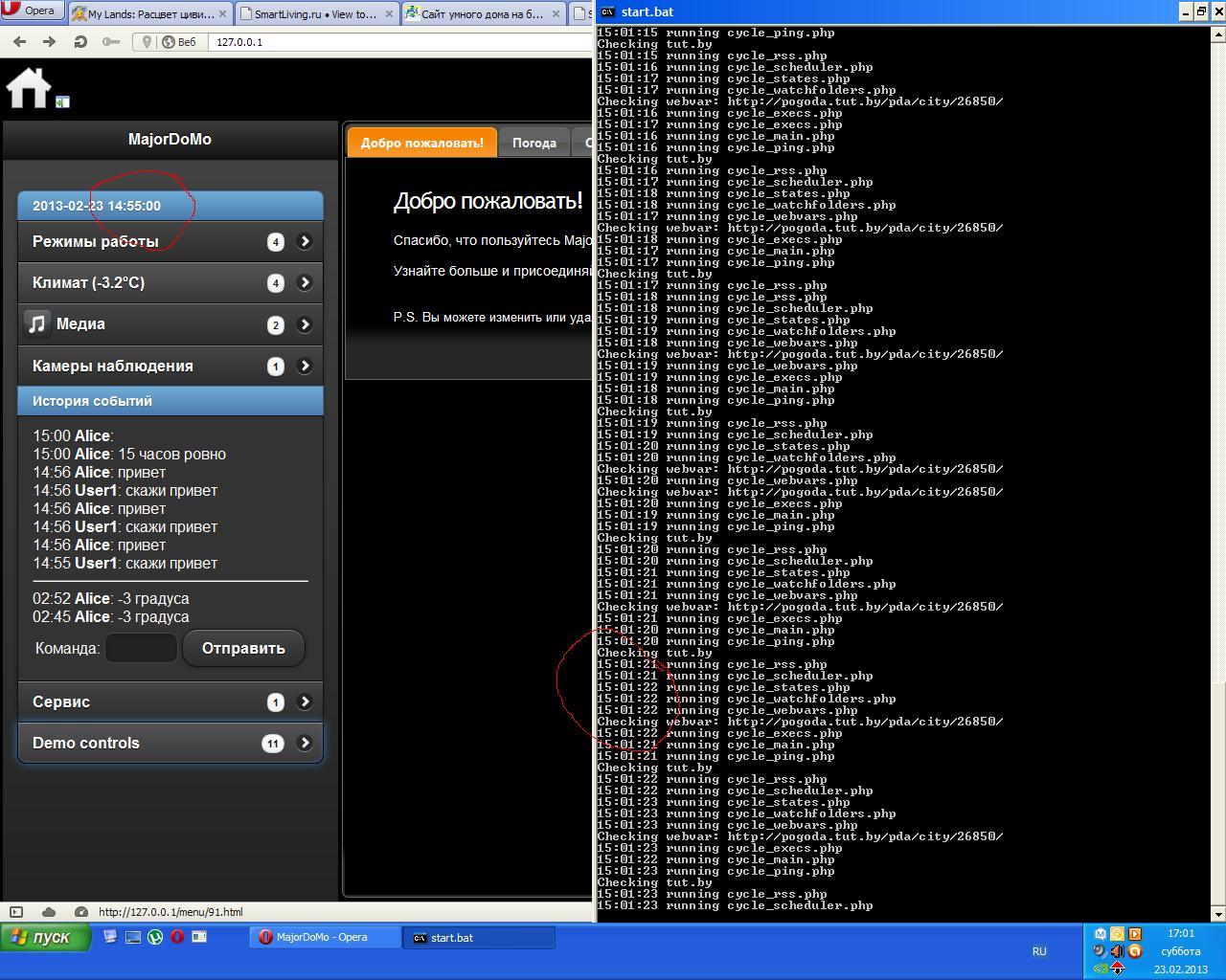

После какого-то обновления у меня остановилось время (часы) и соответственно перестала говорить Алиса
В democontrols есть часы, от них я снял код и поставил в другое место
В момент запуска дома они записывают время и больше не идут
Что делать и где копать

Сообщение adzam » Сб фев 23, 2013 6:16 pm
sergejey писал(а):Остановился основной цикл -- надо смотреть почему. Попробовать запустить отдельно cycle.php и посмотреть что выводится. Либо полазить в /debmes/ и посмотреть ошибки в последних логах.
Секунды вообще не идут
время говорит на пару минут позже или вообще молчит
в старт бате все крутится весело, а в проге стоит
Что бы это могло быть?

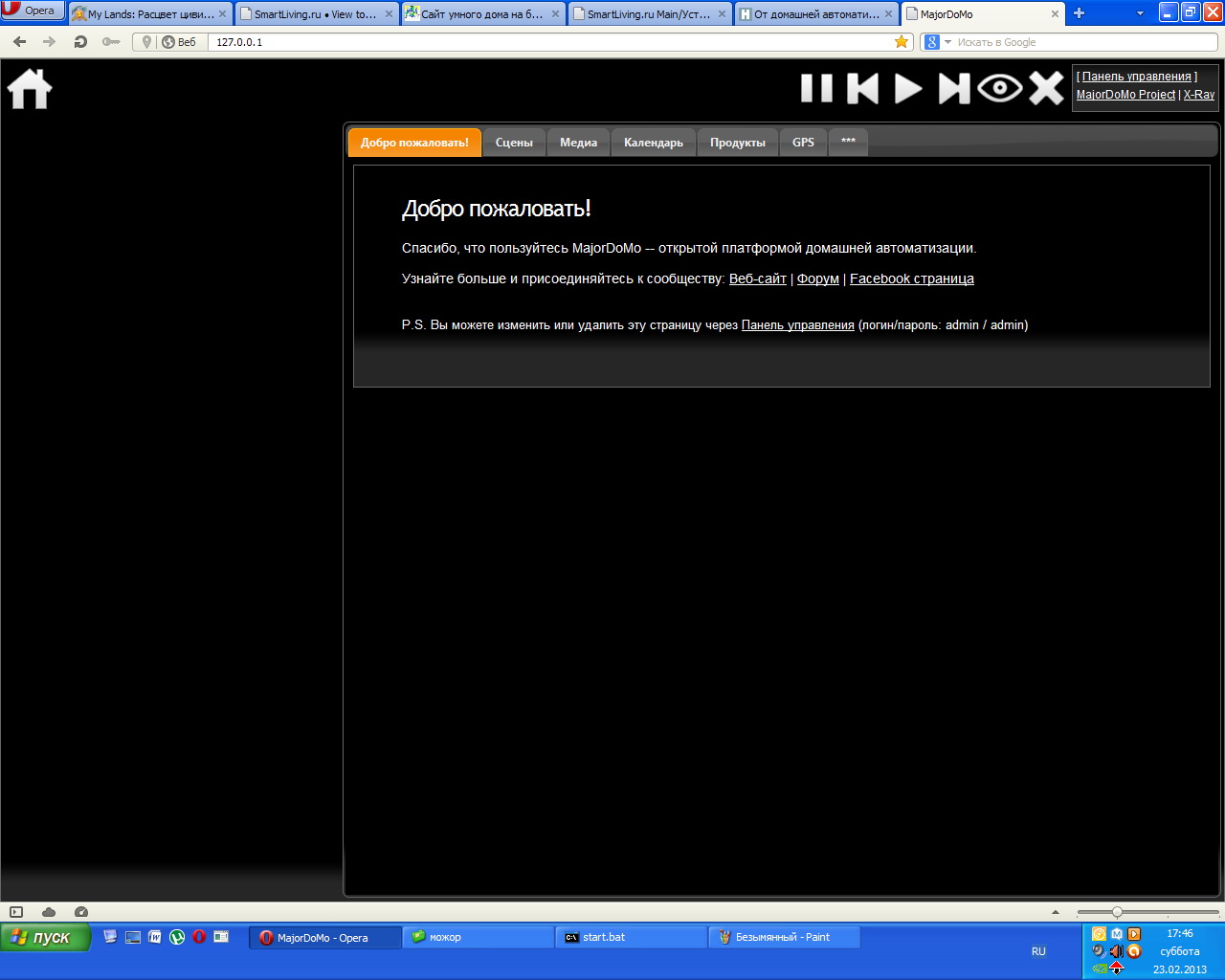

Сообщение adzam » Сб фев 23, 2013 7:12 pm
Потом я снес всю прогу
скачал setup_majordomo_020b_vlc с сайта и поставил с нуля
заметил такие глюки
если открываешь страницу demo control слово test голубое
если зайти на странице еще раз то цвет уже бардовый
если нажать на слово тест то левое меню исчезает
если нажать на дом то возвращается
работаю на винде xp

Мне кажется что время идет а просто не обновляются страницы, потому как если зайти на другую страницу и вернуться обратно то время на часах меняется на последнее и часы стоят дальше пока опять не откроешь другую страницу
Подскажите пож. как от этого избавиться
