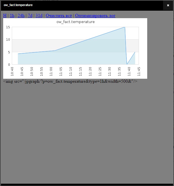

опробовал.. проблема осталась, подставил значение в общем вот картинки,
1 картинка это история то что хранится в свойстве объекта, там я еще по вставлял другие значения
2 это как реагирует на историю и мои значения график в этих свойствах, это jpgraph я так понимаю, он у меня работает нормально, но я не нашел как можно поменять йвет линии, тип линии, и с отображением вертикальной оси проблемы если цифры большие используются типа давления

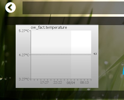

3 картинка, вот так реагирует на ту же историю значений график pChart, просто прямая линия...

А попробуйте ещё поставить модуль Charts через маркет дополнений и там добавить этот же график. Предварительный вывод -- какой-то баг в pCharts и он не подхватывает историю. Разберёмся )
