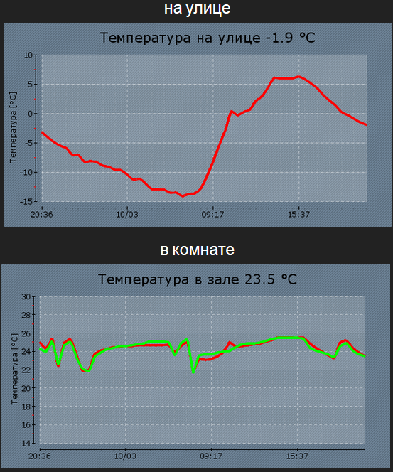

Ko/|xo3HUk писал(а):Вроде всё корректно... Может прямая линия на графике - потому что она на самом деле прямая? :) Там разница всего в 2 десятых.. Значения на графике попадают в диапазон максимум/минимум? Если, конечно, этот диапазон задан.
Точно.
В диапазоне 500 - 1000 изменение в 1, 2 единицы практически не заметно. Линия выглядит ровной. Я заметил это когда сократил до 2х часов диапазон. Тогда линия "сломалась", часть линии как бы сдвинулась на несколько пикселей вниз, и стало заметно что она не ровная.
Но мне недает покоя то, что время я получаю с разницей в 2 часа. Хотя системное время сервера правильное.
И еще вопрос. Можно ли убрать совсем флажок метки с графика?

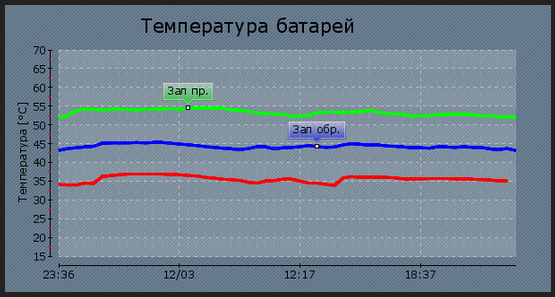

Если нужно со всех графиков убрать лэйблы, например, так:
- то всё просто: комментим в analog.php следующий код:

Да. Нужно убрать лейблы, но не на всех графиках.
По ходу нужен какой нибудь "выключатель" типа "hidelabel=1" и меток на графике нет.
Для другого графика ставим "hidelabel=0" и метки есть.
Ну как-то так.

Вот, накидал на скорую руку. Вроде получилось:
По умолчанию все лейблы включены. Можно не писать в запросе "&hidelabel1=0". Можно написать и указать любой символ отличный от "1", или даже слово, например: "&hidelabel1=no" - лейблы будут отображаться. Но если написать "&hidelabel1=1" - то для первого графика лейбла будет скрыта. "&hidelabel2=1" - соответственно для второго графика и т.д.
