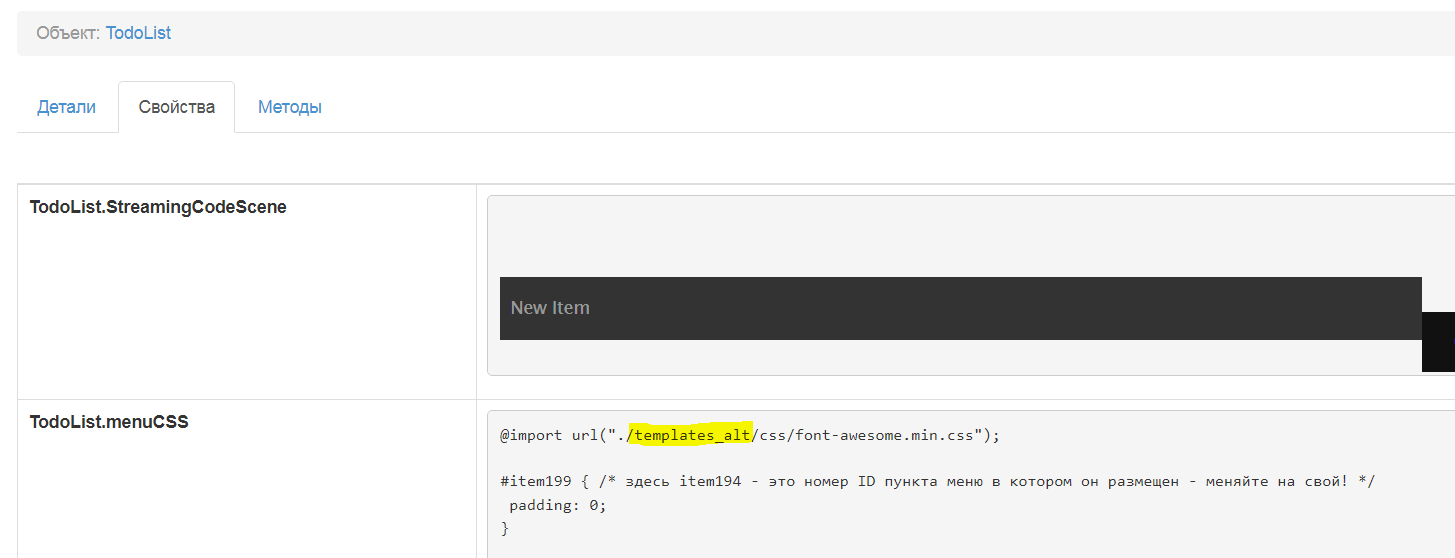

".. А что не так?
Если вы прочитали инструкцию, то должно быть так... "
Не отображаются плюсы, галочки и крестики. При этом вроде функционирует (удаление и добавление).

Вы в объекте свойства добавили css?
Внимательней читайте инструкцию, не обязательно что она дана на первой странице, читайте форум.
Автор данной фичи не является официальным разработчиком, что и не несёт никакой ответственности в разработке МД,
Автор не публиковал модуль в маркете, он это делает, просто поделиться.
По этому, я опять же рекомендую изучить матчасть. Если всё соблюдено, я показал скрин в с сцене, если надо выложу скрин из меню.

Спасибо за совет, в обьекте свойства есть css, как и все остальное. Я просто предполагал что это может быть как то связано с фонтами fa-plus, с проблемой отображения у меня, или с обновлениями MJD какими то.
Завтра с утра ещё в надцатый раз перепроверю.
Вполне возможно, у меня библиотека иконок установлена локально.

Проблема решена. У меня не было фонтов. Чтобы появились символы плюсов, минусов и т.д. нужно закинуть папку font-awesome в папку css, чтобы получился такой путь: /css/font-awesome/css/font-awesome.min.css.

или поменять на свой
