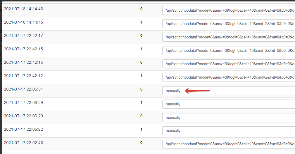

сейчас жарко, туго соображаю( поэтому расскажу, как у меня сделано - есть реле, управляемое вручную радиовыключателем, сервером мдм и из яндекс.дома.Foxhound писал(а): ↑Вс июл 18, 2021 7:57 amНу тут опять замкнутый круг.... Дело в том, что состояние этого дополнительного свойства нужна так же синхронизировать с контроллером. Потому что Алису можно спросить: "Алиса, что со светом в гостиной"
Получается делаем дополнительное свойство: statusA. На его изменение зовем turnOn и trunOff.
Для его синхронизации с контроллером при изменении status синхронизируем его с statusA?
Тогда круг замкнется....
в случае переключения реле мдм или яндексом управление идет методом, а при ручном переключении меняется только статус с указанием, что переключили вручную. не знаю, поможет ли?
