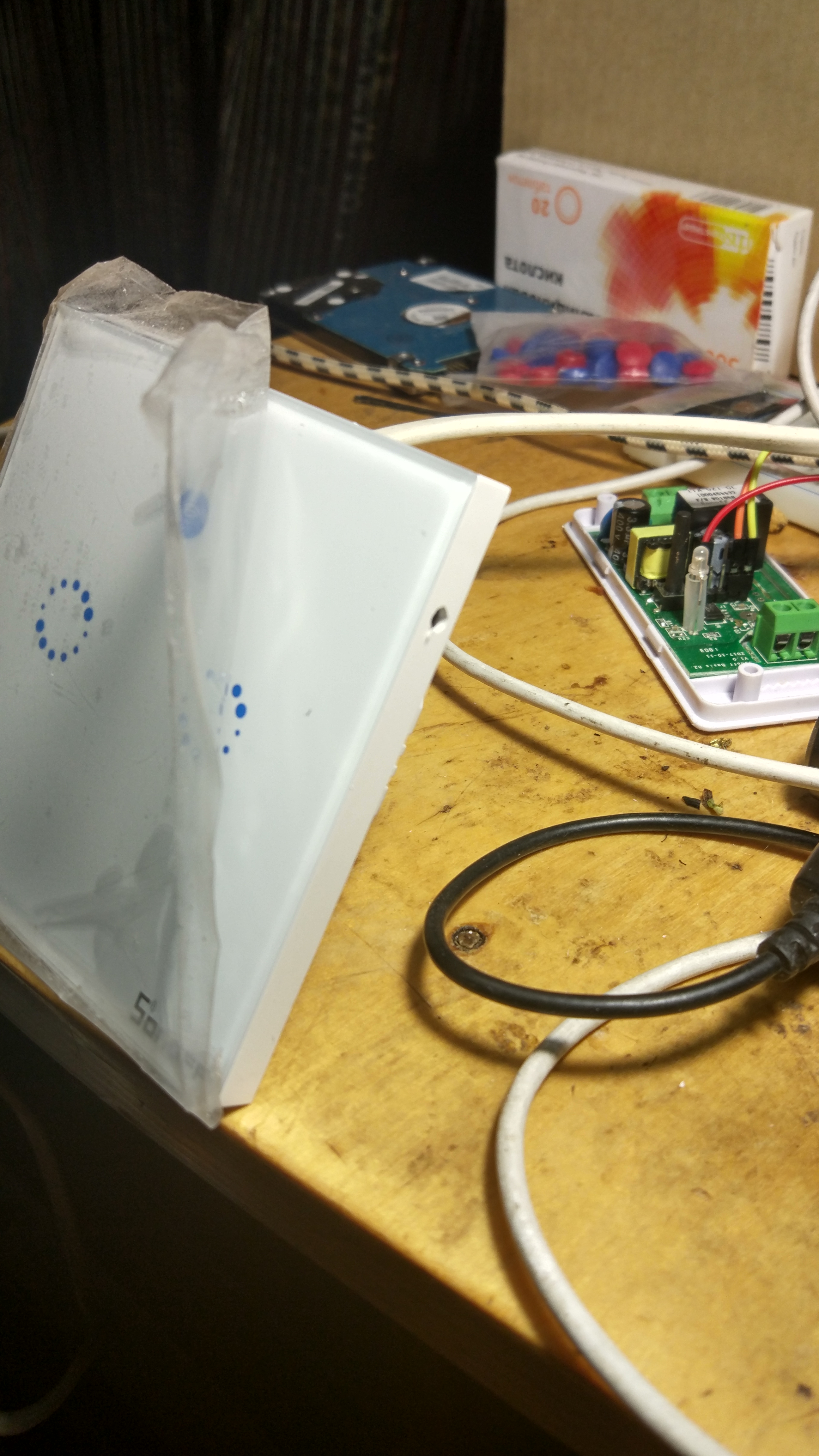

Самопальная.
День с ней промучился - забросил. Проблемы с железом
