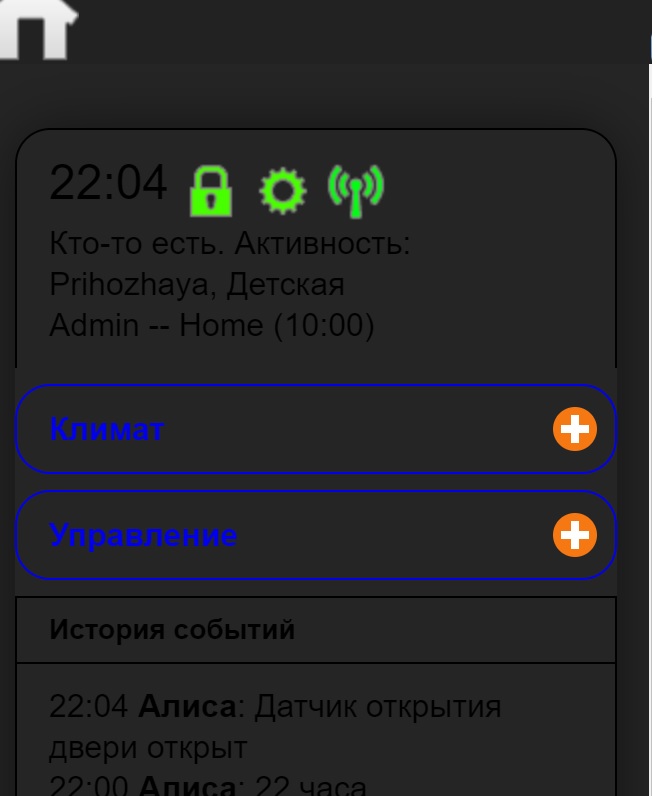

вот тут надо поправить не хватает знаний как это сделать самую верхнюю надо как-то отделить как независимую клавишу как остальные нижние

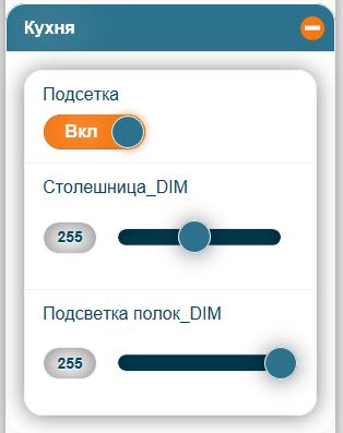

А можно сделать его заполнение (самого цветового ползунка

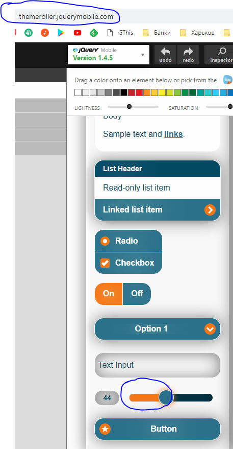

В моей теме оформления в файле MyTheme.css это закрашивание ползунка есть. Если открыть сайт http://themeroller.jquerymobile.com/ и импортировать туда эту тему, то закрашивание видно:
А в MajorDoMo это закрашивание уже не отображается, так как какой-то еще посторонний стиль с другого файла накладывается сверху и перебивает оформление темы. Нужно копать и выяснять.
