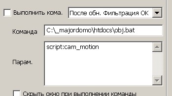

Как из программы вызвать метод при движении?
Попробовал так, и тишина.
