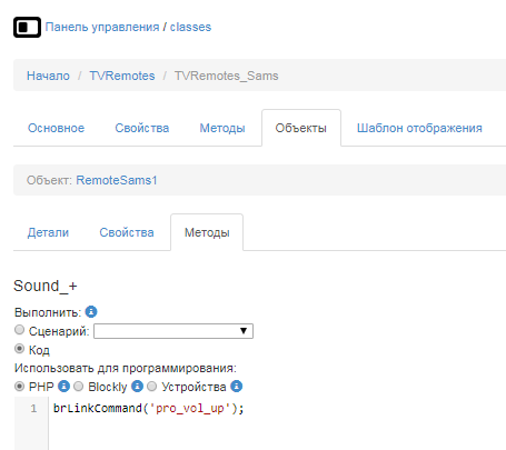

Народ, помогите, все пальцы сломал об клавиатуру и мозг... Пульт LG
Пример: Вы установили пульт LG. Кнопка "громкость +" запускает метод "RemoteLG1.Sound_+".
Где и что прописывать? Помогите идиоту новичку((( если можно на пальцах. Первый раз настраиваю.

say($this->getProperty('RemoteTitle'). 'звук_+', 1);

AmunVa писал(а):
Вс ноя 10, 2019 7:04 pm
Я так понимаю что то связано с этим кодом?
у меня так- запускается команда бродлинка на увеличение громкости
