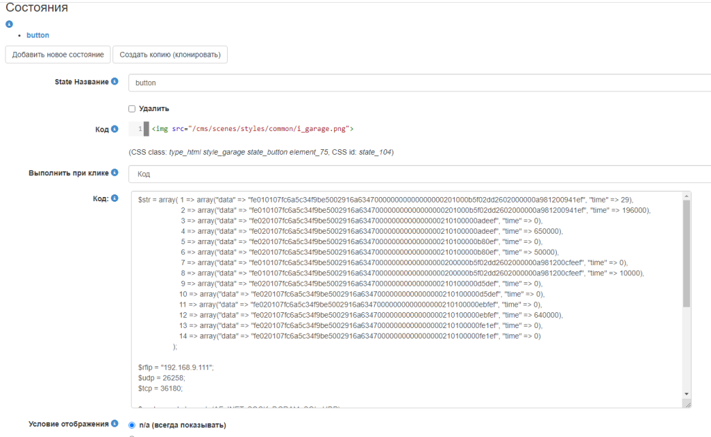

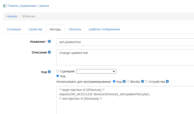

Посоветуйте, а как сделать нормальный редактор кода в таких местах как методы объектов или выполнение кода при нажатии на html-объект в сценах?
В старой системе это все было... Поставил свежую с нуля на сервер, начал настраивать и столкнулся с тем, что редакторы почти везде выглядят без синтаксиса...

я не использую "телегу", но скриншоты из голой системы, свежеустановленной. поэтому ошибки тут никакой нет, особенно касаемо Вашего модуля. просто хотел спросить совета, может я чего не понимаю...
тем более что на одной странице в разделе код редактор нормальный с синтаксисом, а ниже на той же странице "выполнить при клике" - уже без форматирования. и чем нижнее поле хуже верхнего? за что его обделили?

думал, из приложенных скриншотов понятно...
- первый - метод setUpdatedText в разделе \SDevices (простые устройства)
- второй - любой объект типа HTML на любой сцене. У него есть внизу такое понятие как "состояния". Можно написать свой html-код для внешнего вида устройства, а ниже указать что он будет делать, если по нему кликать. Соответственно верхний редактор, как видно, подсвечивает синтаксис, а нижний - нифига... На одной причем они располагаются
