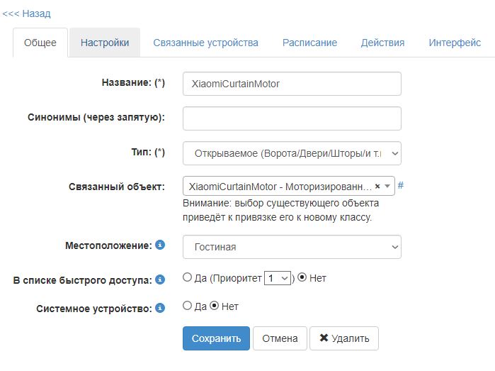

Приветствую.
Что-то видео у вас недоступно....
А не сложно поделиться, как Вы мотор Xiaomi прописали? Я же правильно понимаю, что его нет в ПУ?
Спасибо!
Divan
Сообщения: 859
Благодарил (а): 117 раз
Поблагодарили: 280 раз
Re: [Дизайн] Сцена "Пурпур"
Сообщение Divan » Ср май 13, 2020 9:49 pm
Спасибо!
Когда в свойстве объекта XiaomiCurtainMotor.curtain_level меняется значение от 0 до 100 или наоборот, то при выставлении значении выставляется нужная картинка.
позиция штор.JPG (45.2 КБ) 4522 просмотра
Моторизированный карниз добавлен в ПУ
Данный карниз находится в классе SOpenable
Класс SOpenable.JPG (13.91 КБ) 4522 просмотра

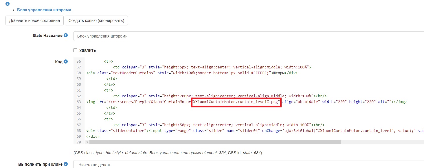

В сцене управления шторами я указал на свойство карниза
Сцена управления шторами.jpg (151.04 КБ) 4522 просмотра
