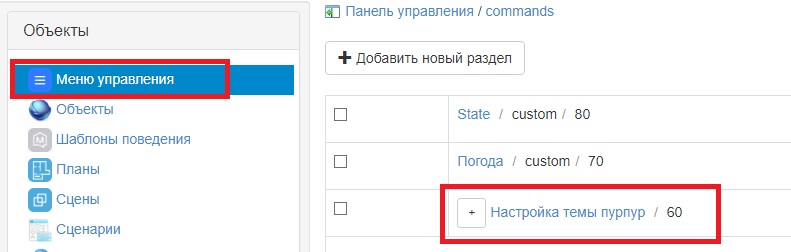

2) Нужно получить ссылку для меню, так как она у всех разная
02 Заходим в корень настройки меню.jpg (112.35 КБ) 4249 просмотров

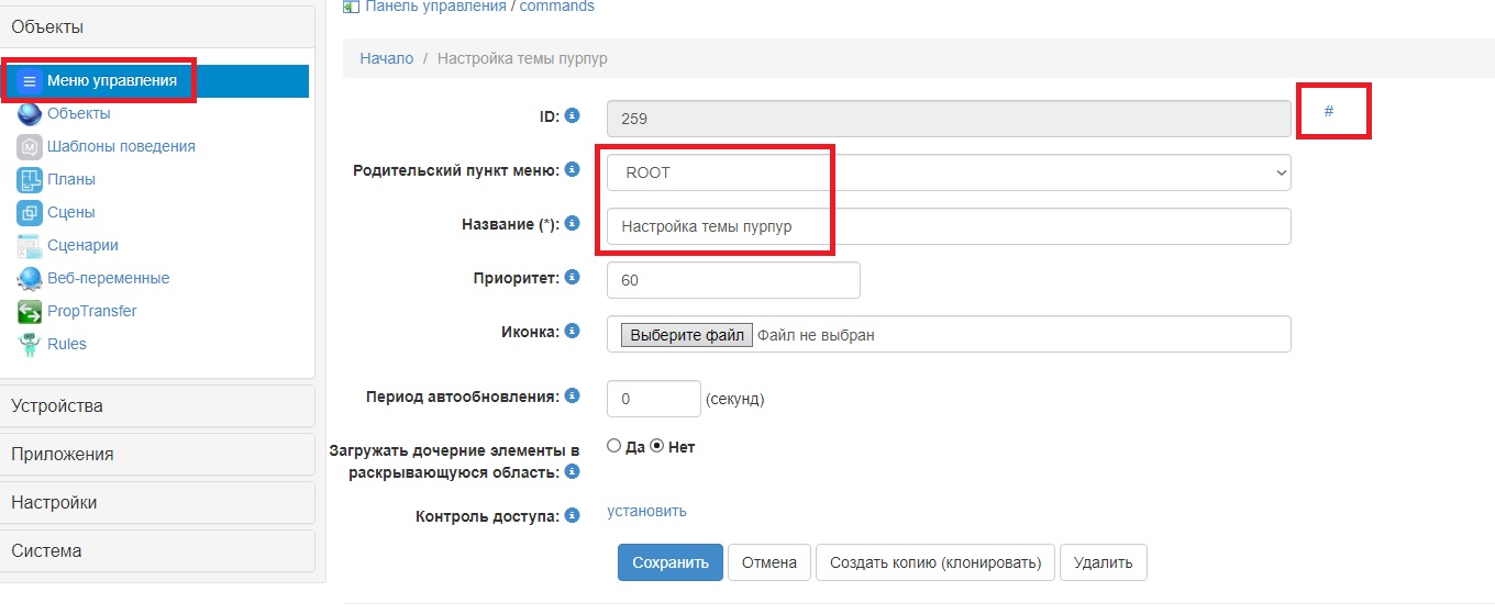

3) Копируем и вставляем ссылку в кнопку настройка темы Пурпур
03 Копируем ссылку меню для кнопки.jpg (63.17 КБ) 4249 просмотров

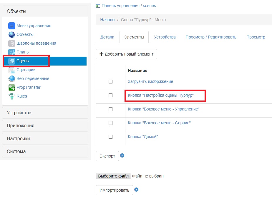

4) Скопировав ссылку меню, идем в сцену и находим кнопку для настройки сцены
04 Находим в сцене кнопку Настройка сцены Пурпур.jpg (95.96 КБ) 4249 просмотров

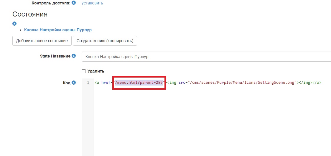

5) Вставляем сюда полученную ссылку меню, где я выделил
05 Открываем кнопку Настройка сцены Пурпур и вставляем ссылку.jpg (54.32 КБ) 4249 просмотров
