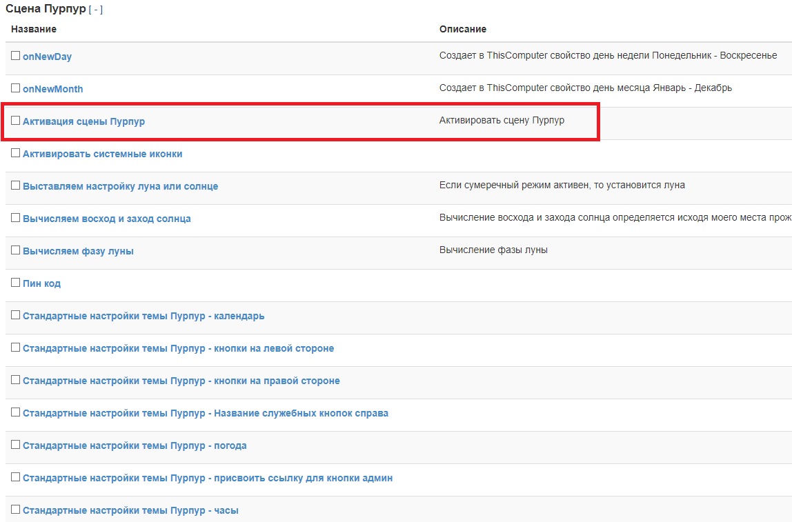

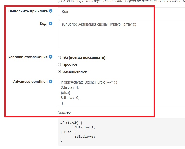

Посмотрите код элемента Активация в сцене Пурпур, в коде должен быть прописан путь запуска сценария.

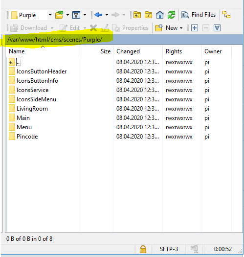

У вас сценарии загружены?
Всё как у вас.
Сценарии тоже все загружены.
Поставил 1 руками, вроде как активировалось. Но всё равно не получается каменный цветок.

tar упакован в кодировке, которую малина не понимает. В принципе можно все сделать руками.
