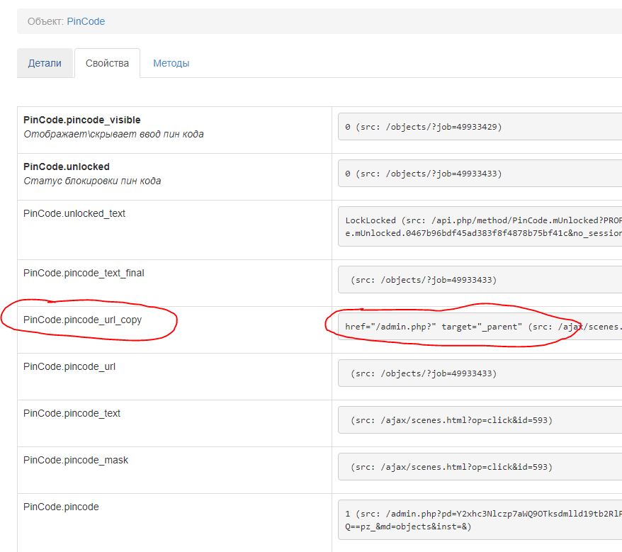

Ищите объект Pin code и можете полностью его удалить
Сама ссылка сохраняется здесь
Объект пин код.JPG (86.39 КБ) 6183 просмотра

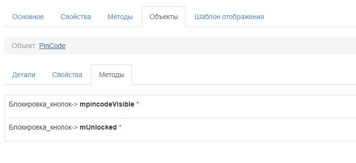

таймер находится в методе Pin code mpincodeVisible
Объект- методы пин код.JPG (25.9 КБ) 6183 просмотра
Странно, методы удалил, ссылка стоит правильная ...

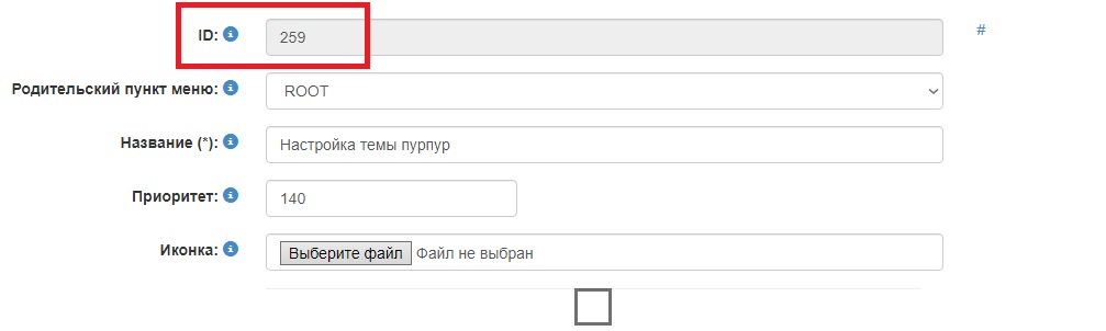

В меню управления зайди в редактирование вкладки "настройки сцены Пурпур" и посмотри там ID, потом вставь этот ID в Сцена "Пурпур" - Меню (imported) , Кнопка "Настройка сцены Пурпур".
вот ссылка после установки : <a href="/menu.html?=parent=118"><img src="/cms/scenes/Purple/Menu/Icons/SettingScene.png"></img></a>
в ней нужно изменить id <a href="/menu.html?=parent=9"><img src="/cms/scenes/Purple/Menu/Icons/SettingScene.png"></img></a> ?

В вашем меню parent=ХХ имеет свой ID номер, узнать его можно перейдя в меню "Настройка темы пурпур"
