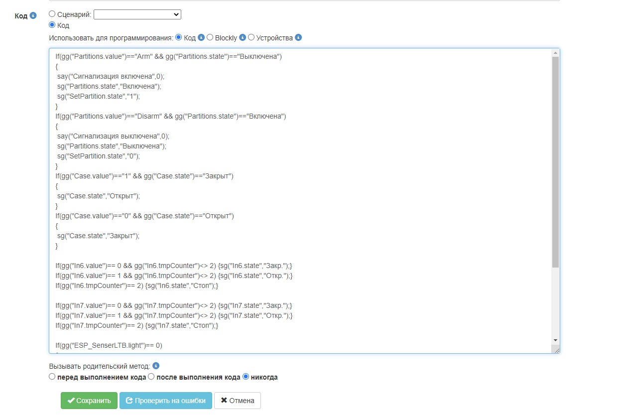

После обновления, когда зашел в Codeeditor сразу после этого пропал совсем редактор кода, расширения в хроме отключал, историю чистил не помогло, в другом браузере тоже самое. Сервер MD на линукс. В чем может быть дело?

Re: [Дизайн] Редактор кода с подсветкой ошибок
Та же проблема. В Хроме включил попробовать. Подсветка совсем пропала - все черное. Отключил - все так и осталось черным. Зашел через мелкософтовский Эдж. Включил подсветку по-новой. Заработало. В Хроме тоже начала работать. После сохранения кода не слетает. Настройки подсветки тоже позволяет менять. Надстройки в Хроме не удалял.
Хром под корпоративной 10-кой. MD на 4-й малине.
