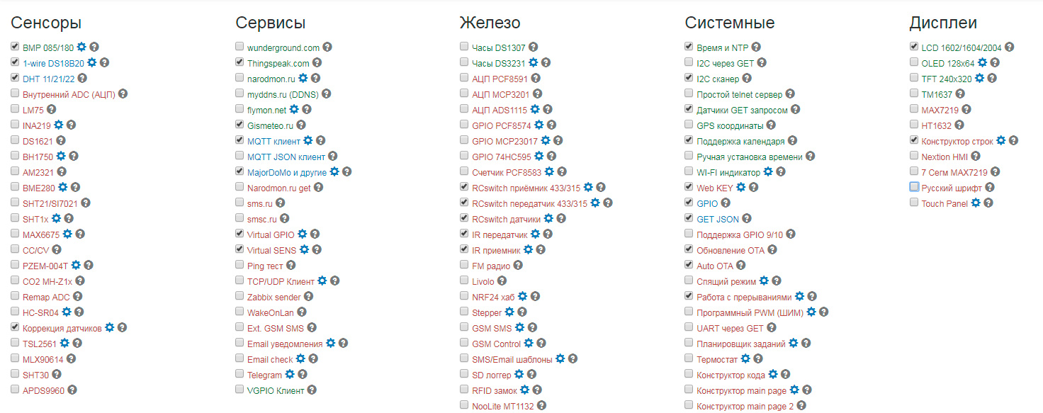

Прошивка wifi-iot
Так как в прошивке можно 433код повесить на виртуальное GPIO (функция Remap GPIO), то и управлять из МД выходит также как и любым GPIO/
