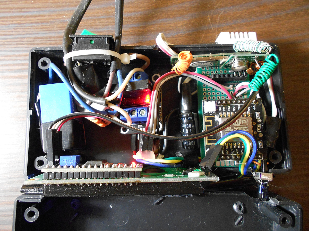

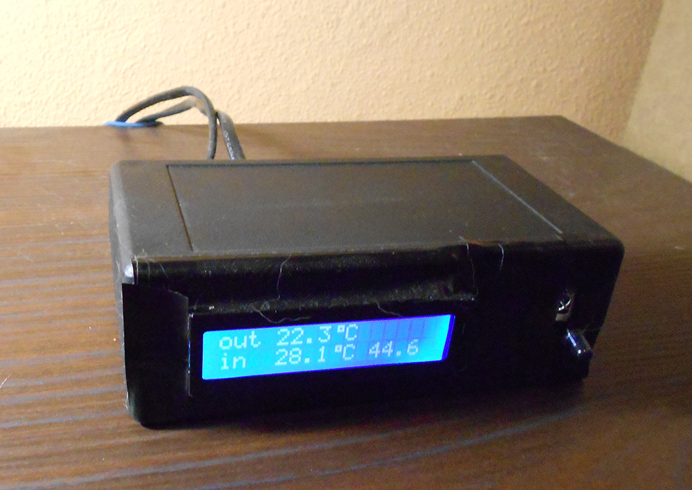

Собрал модуль для комнаты для управления радиореле и устройствами имеющими IR пульт
по функционалу похоже на Broadlink Rm pro.
Внешний и внутренний вид:
Составляющие:
esp8266, корпус, Бп 5в, Реле, экран 1602 i2c, Ir приемник, Ir передатчик, DH22, 433 приемник, 433 передатчик.

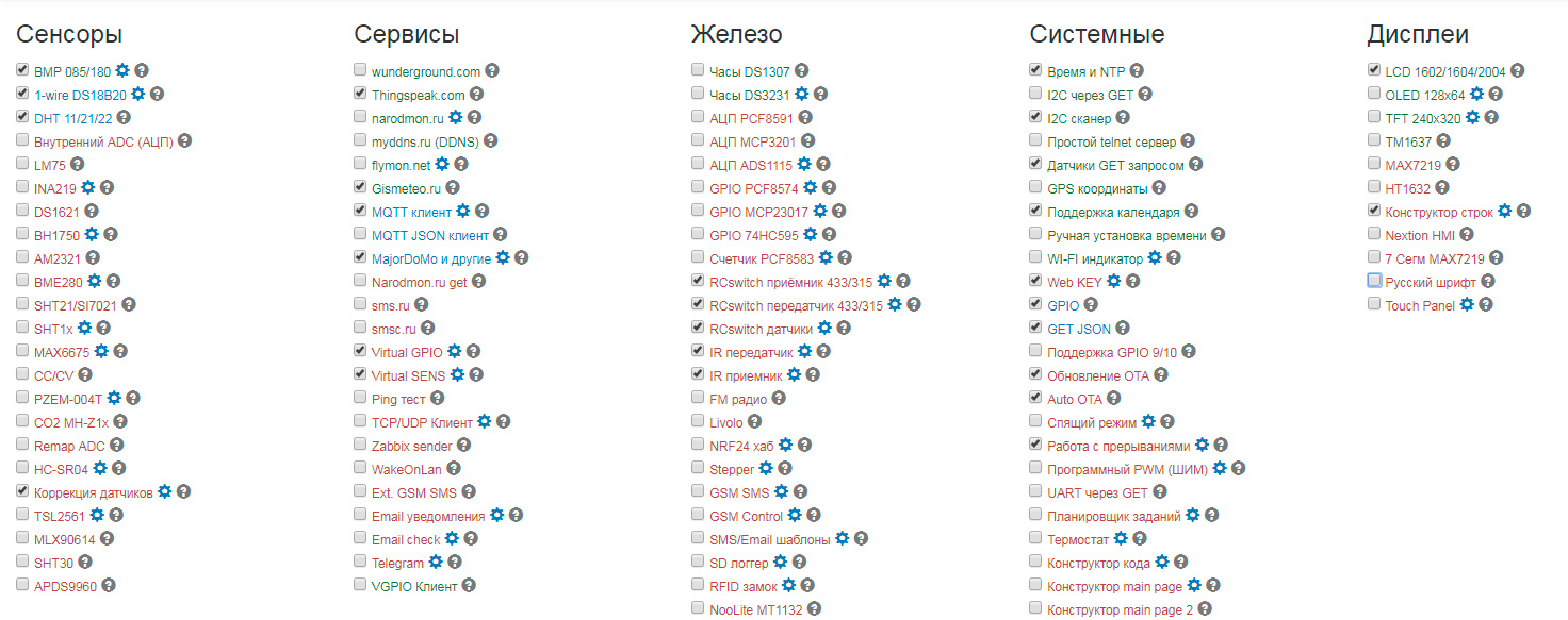

Так как в прошивке можно 433код повесить на виртуальное GPIO (функция Remap GPIO), то и управлять из МД выходит также как и любым GPIO/
DH22 даже на задней стенке греется от корпуса и врет где-то на +2 градуса, но тут спасает коррекция датчиков в прошивке.
Реле у меня вкл/выключает подсветку в комнате (это спокойный свет который мы используем постоянно).
Из минусов невозможность считывать все IR сигналы, а только NEC формат.
wifi-iot прошивка не сканит IR пульты в рав формате, так что для получения IR команды нужно использовать ардуино либо другую есп8266 с прошивкой IRrecvDum.
Еще нюанс передачи IR команд, из MD я шлю сначала команду выключения IR приемника, передаем сигнал, потом включаем приемник заново. Иначе esp выснет или уходит в ребут.
