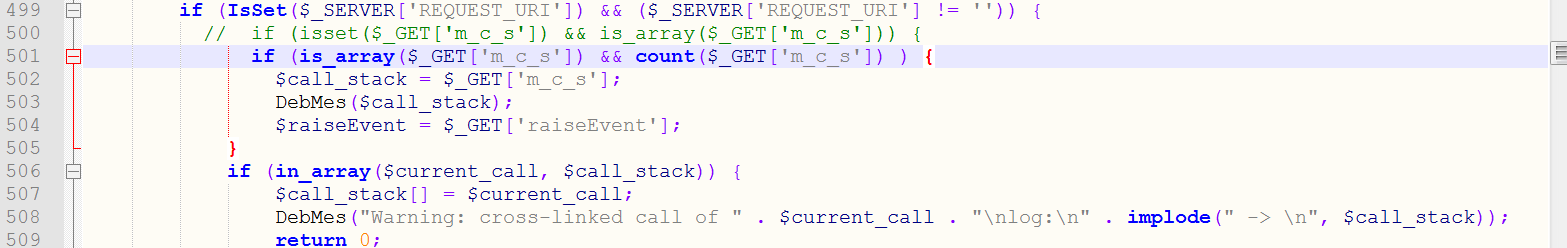

if (is_array($_GET['m_c_s']) && count($_GET['m_c_s']) ) {
Тогда еще такой вариант
Заменил
Перезагрузил
Ничего не поменялось.

Сообщение tarasfrompir » Чт апр 09, 2020 2:13 pm
нашел чего не так - щас соображу

Сообщение tarasfrompir » Чт апр 09, 2020 2:24 pm
замени всю функцию

Сейчас норм, в логе пусто,DebMes тоже ничего не выводит.

Конечный варианта
