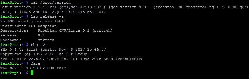

Тоже столкнулся с подобной проблемой.
В линуксе был новичком, очень долго со всем разбирался, но самостоятельно так и не смог поставить php5. В итоге помогли коллеги линуксоводы на работе. Каким то чудом они поставили php5 на stretch и теперь все заработало(сутки работает без падения основного цикла, после перезагрузки цикл стартует успешно). Осталось доделать звук и и оптимизировать циклы записи.

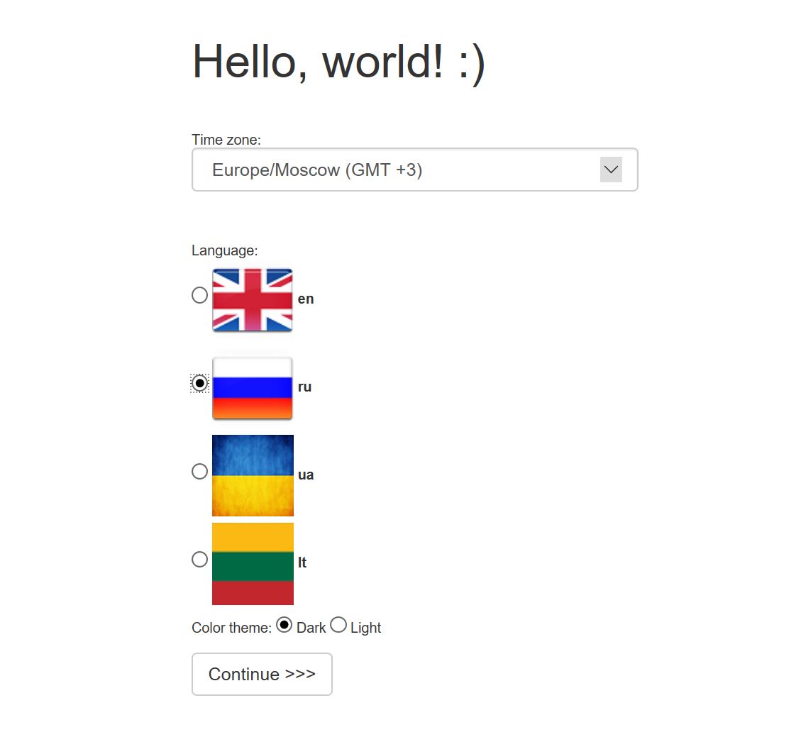

Настроить оптимизацию циклов записи по инструкции не удалось. Сначала перестала загружаться ОС - исправили. После загрузки при переходе на 127.0.0.1 появились ошибки (первый скрин)
Поправил ее, и появилась новая проблема - снова перекидывает на первую страницу первого запуска системы, даже после выбора нужных параметров и нажатия Continue.
Может кто знает как это исправить?
