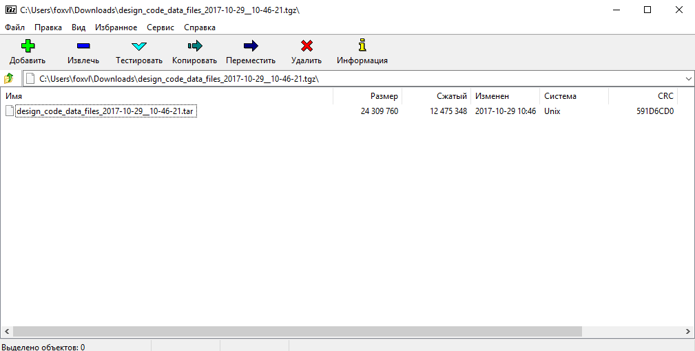

Разобрался в чем дело, но не знаю как исправить.
При создание бэкапа, в архиве создается вложенный архив, если его вытащить то бэкап прекрасно восстанавливается.
Архив в архиве.

Просто мне кажется это специально сделано, так как он намного меньше весит, тогда где-то косяк, что система вложенный архив не распаковывает.
